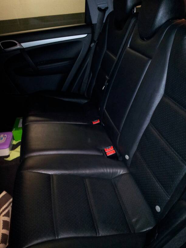

Je suis entrain de nettoyer mes cuirs
J ai besoin de renseignement
1. Je passe une pate humide sur le cuir
2. Je passe avec mes mains car pas de pinceau sous la main le produit gliptone 11
3. J attends 3 minutes
4. Je brosse mon cuir avec une brosse poils doux
4. Je reattend 3 minutes
6. Je repasse une pate humide pour enlever le produit
C est tout ?
Que pensez vous du resultat ?

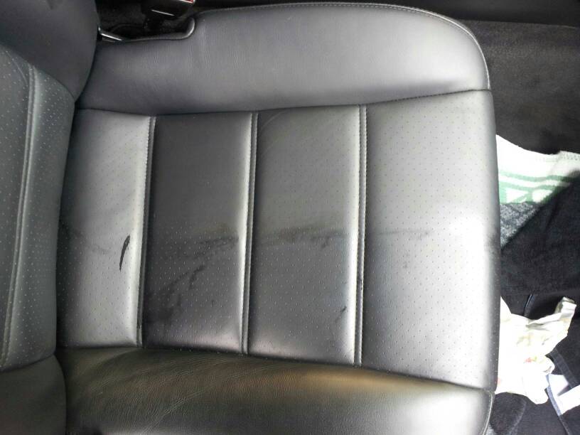

Avant
Après

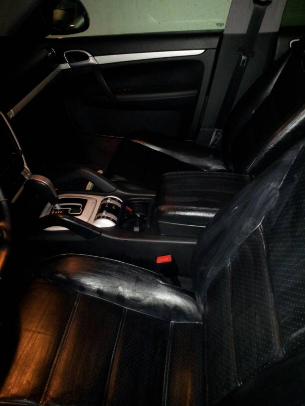

Voici la traitement au gt13
Spéciale cabriolet
Maintenant je laisse sècher 24 heures et on verra le résultat

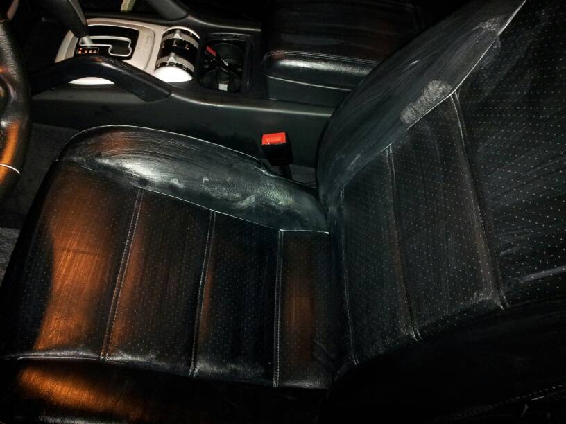

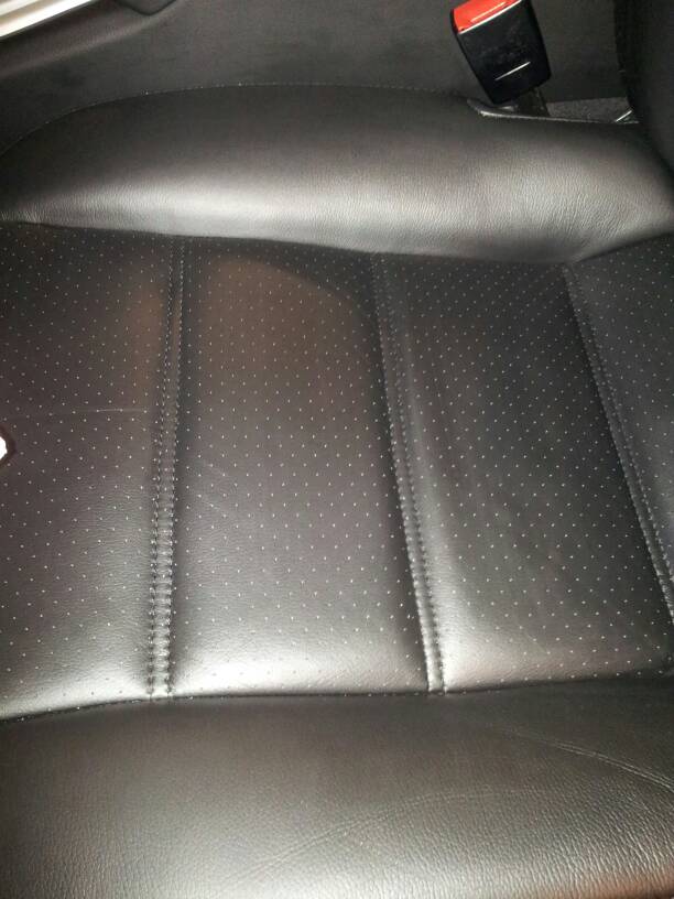

J ai pris une petit éponge pour étaler le produit
Je pense quand même que j ai trop mis de produit de nettoyage j ai utilisé la bouteille pour l interieur complet .....

tu as apparemment bien respecté la procédure, ton cuir est bien mat :bravo: , effectivement tu as mis un peut trop de nourrissant mais ce n'est pas grave tu n'auras qu'à essuyer l'excédent avec une microfibre une fois que le temps de pause sera terminé :wink:

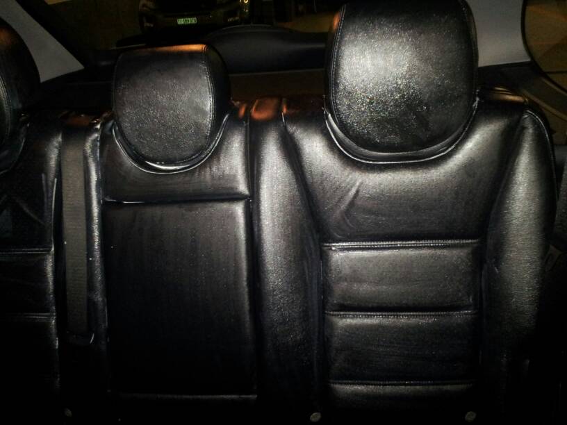

La semaine prochaine je vais laver les plastiques car j en ai mis partout !
Quel produit me conseillez vous ?
Je n ai pas l option tout cuir

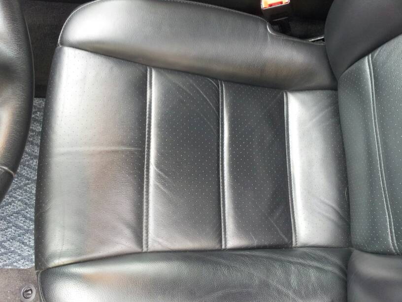

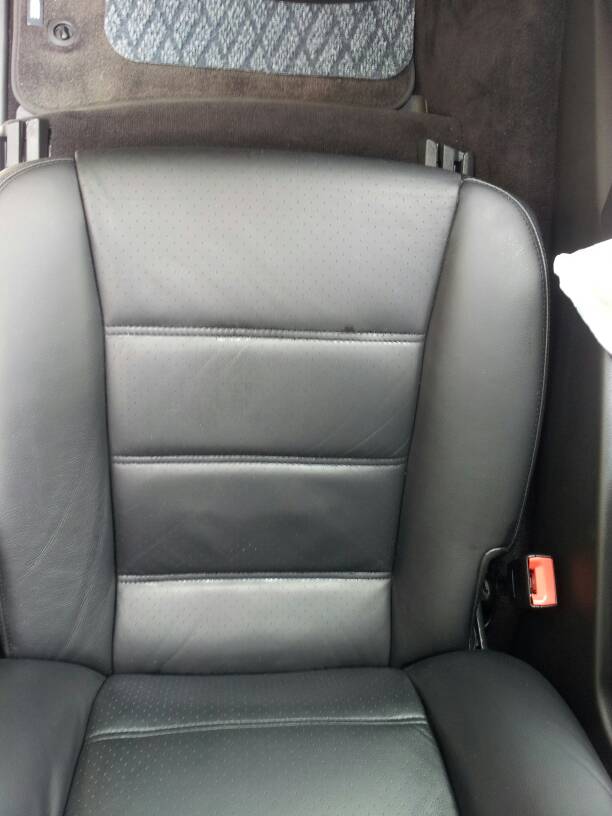

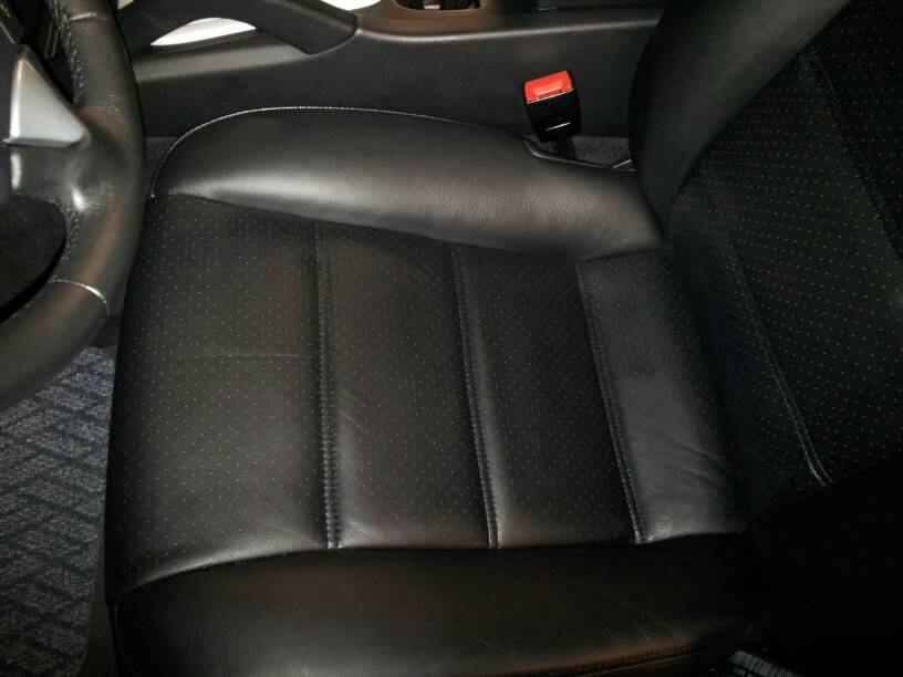

Version finale et version originale
Re: Test gliptone pour cuir
Lun 27 Mai 2013, 18:55
Très Beau travail M.A, lorsque je l'ai fait sur les miens, la touche finale était de repasser un coup léger de nettoyant G?, et le résultat était bluffant, ensuite leur désodorisant ( spéciale Léa :tequila )
:bravo: :lol:

Lun 27 Mai 2013, 19:40
on dirait que le Gliptone à un effet de brillance ou ce sont les photos :etrange: .
Lun 27 Mai 2013, 19:48
C est les photos
Le flash donne un effet de brillance
Mais vindiou ce que j ai du lustrer pour faire partire la megatonne de produit que j ai mis
