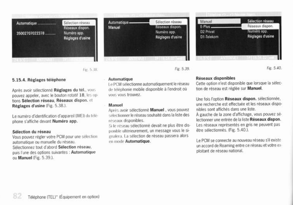

regarde si dans tes réglages du pcm du téléphone, que tu n'ais pas de sélectionné manuellement un réseau italien, soit tu le remets en automatique, soit en manuel sur ton réseau français.
Te voilà l'extrait du manuel utilisateur, pour accéder à la fonction facilement :wink:

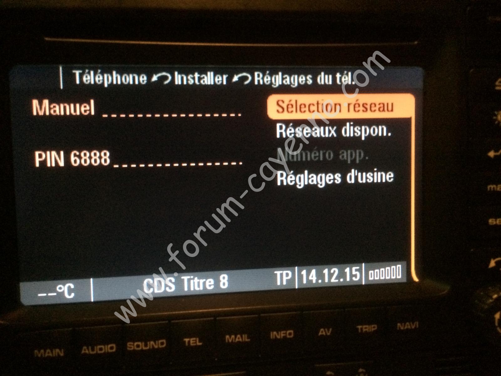

Messagepar leeloo17 » Lun 14 Déc 2015, 22:45

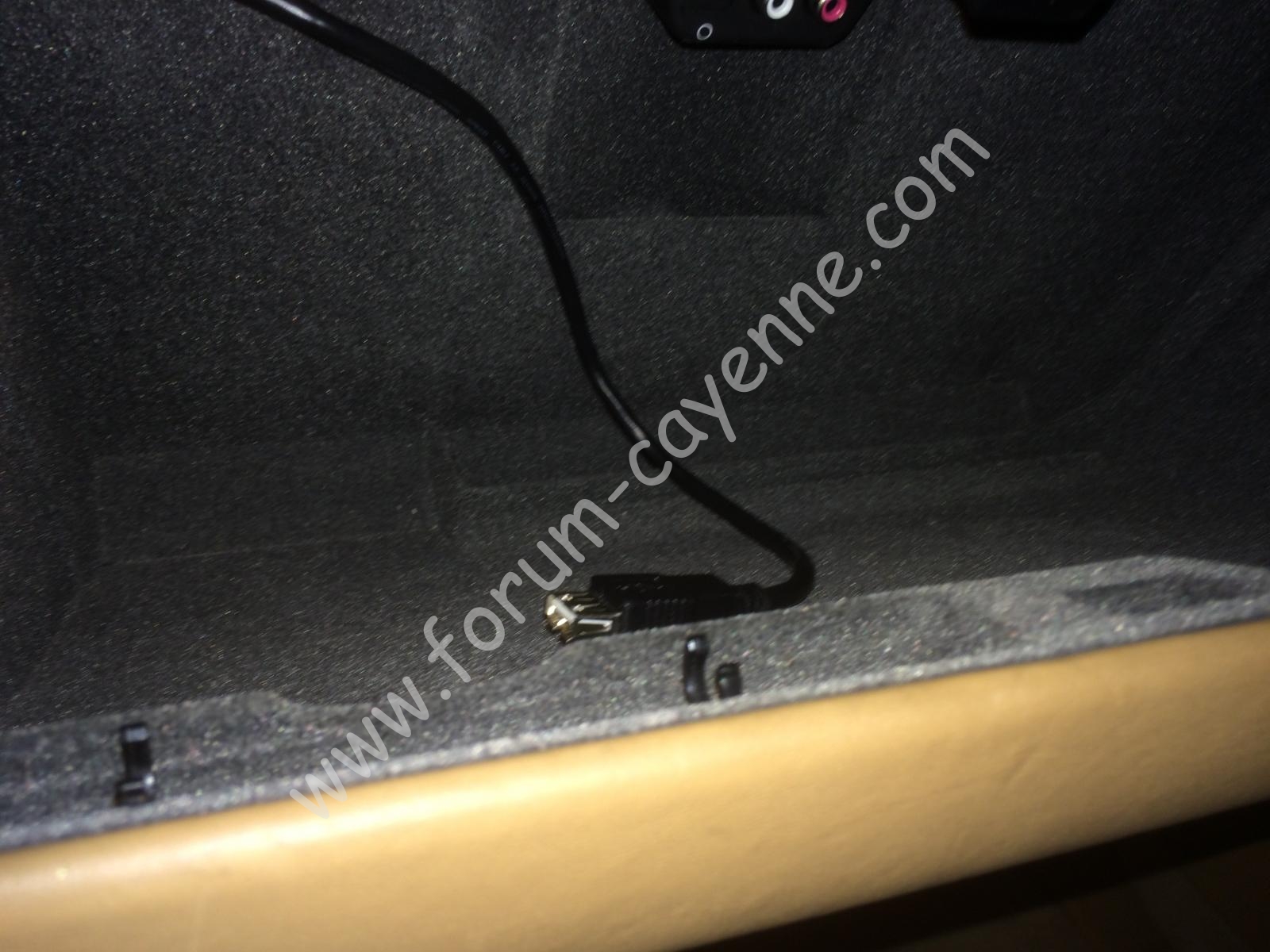

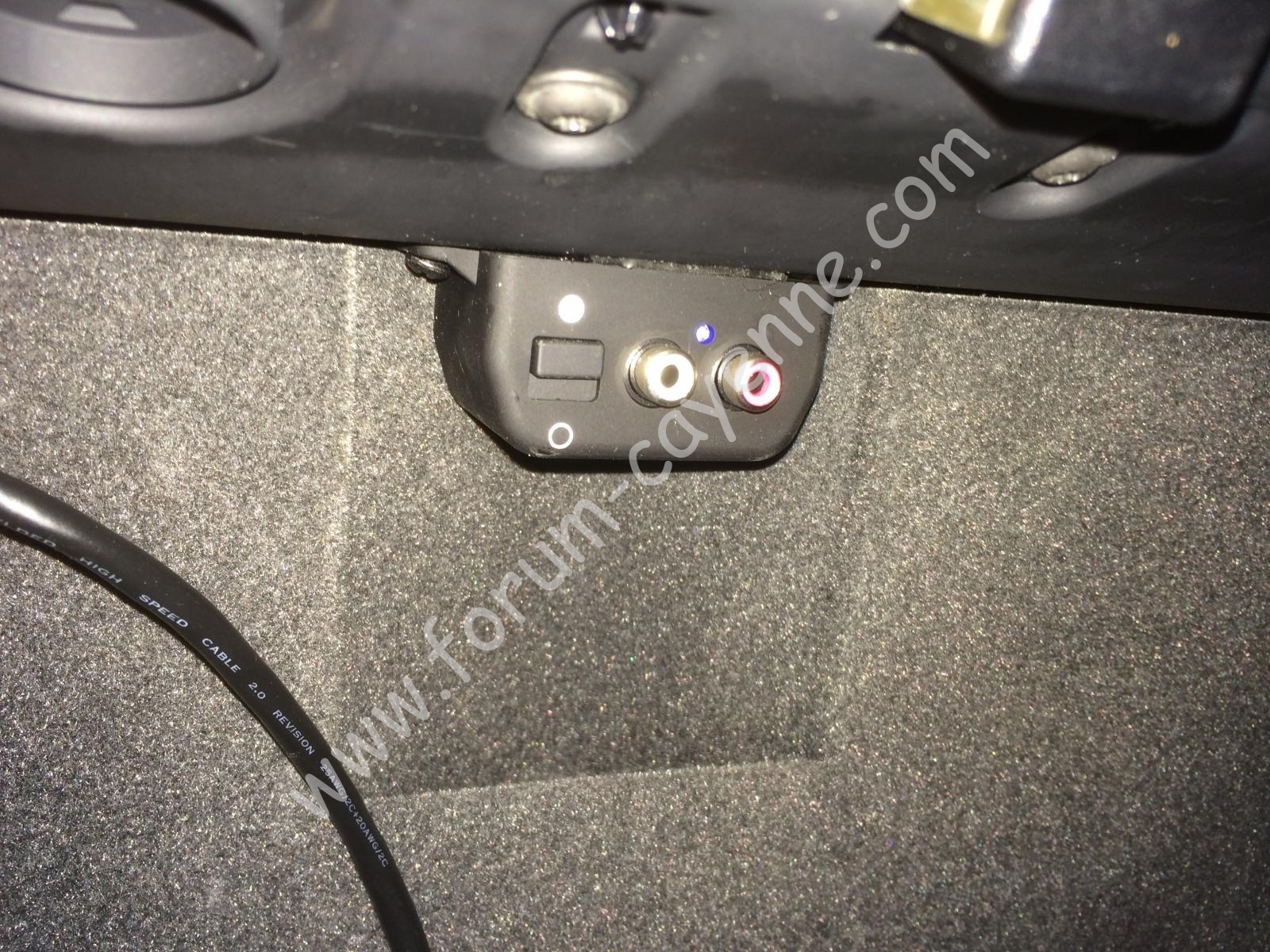

porte goblet
boite a gants
boit a gant
[attachment=4]IMG

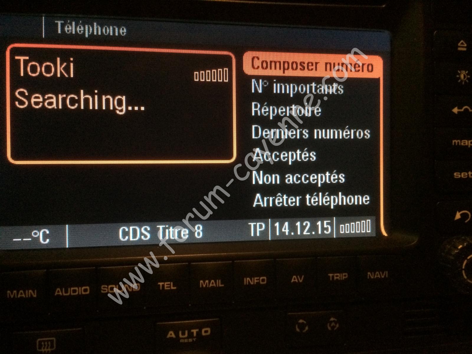

Voila les photos : malgré la mise version réseau manuel.....il bloque sur un autre réseau italien ????
Quelqu'un a t'il eu ce problème ?
En complément de mon autre sujet : Les fiches USB et bananes dans la boite à gants et cette prise en dessous du porte gobelet ???
Merci de votre expérience car le tel ne fonctionne pas........

Messagepar muppetshow » Lun 14 Déc 2015, 23:53

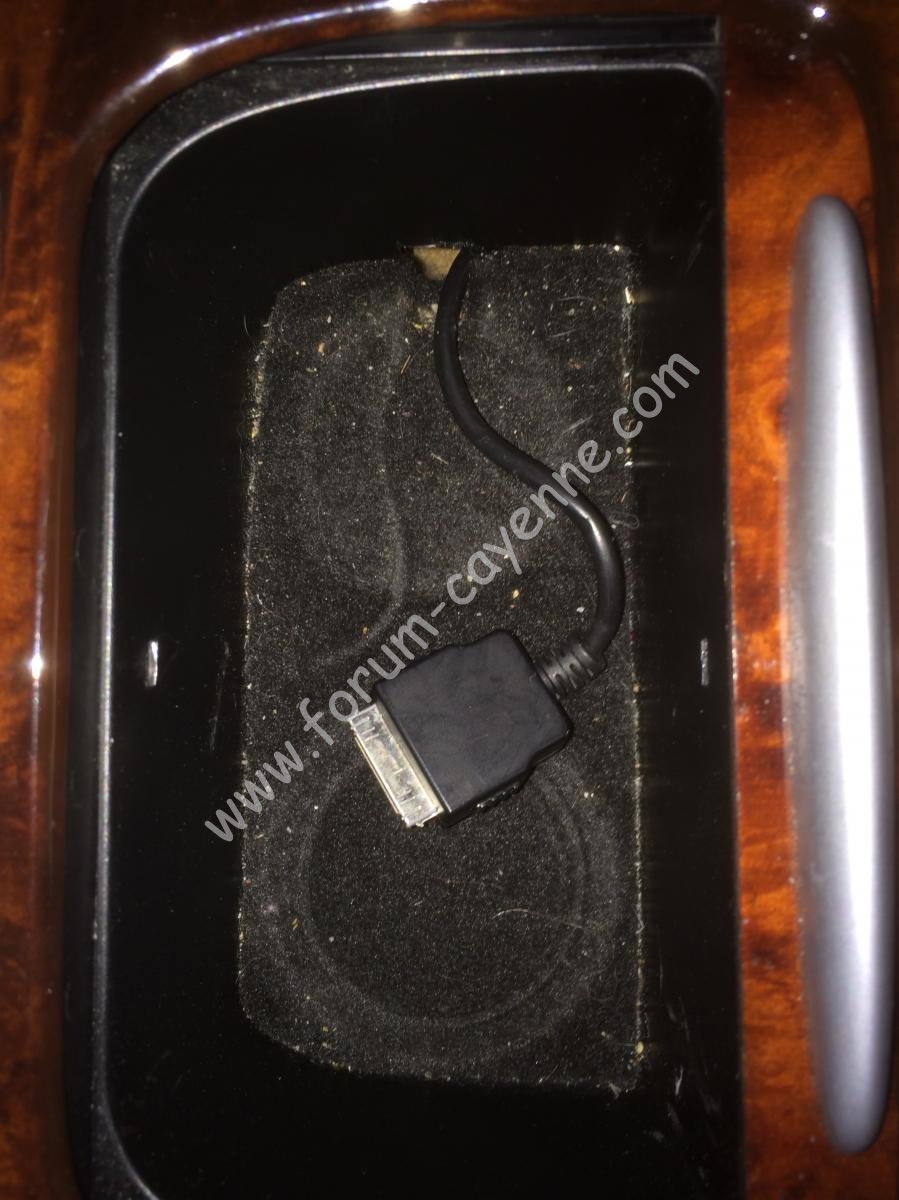

Le câble dans les porte gobelets est pour un i-phone.
Si tu scannes les réseaux, est-ce qu'il t'affiche bien les réseaux français ?

Pour le cable iPhone je dois tester avec un iPhone 3

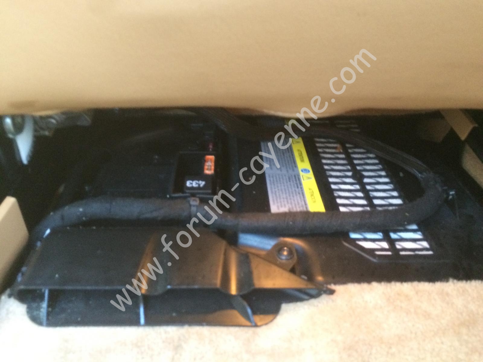

Premièrement; j'ai branché mon iPhone sur la prise qui est dispo sous les deux portes gobelets au milieu..conséquence le Pcm lit instantanément ma biblio musical sur CD5, affiche le fait que cela provient de mon iPhone et indique le nom du morceau. Ca c'est plutôt bien.
Par contre pas de tel: comme indiqué par Muppetshow, j'ai avancé les sièges. cote conducteur il semble que ce soit la batterie.
Coté Passager?????? bcq de boitier, sans savoir qui est celui du tel.......Et comme tout est super bien arrimé je n'ose pas y toucher
Est que quelqu'un peut me dire ce que je dois faire pour vérifier si il y a une carte Italienne dessous.

Re: Pb de Téléphone Italien
Messagepar mavmax » Ven 1 Jan 2016, 22:11
Tu as le lien plus haut pour utiliser le module.
