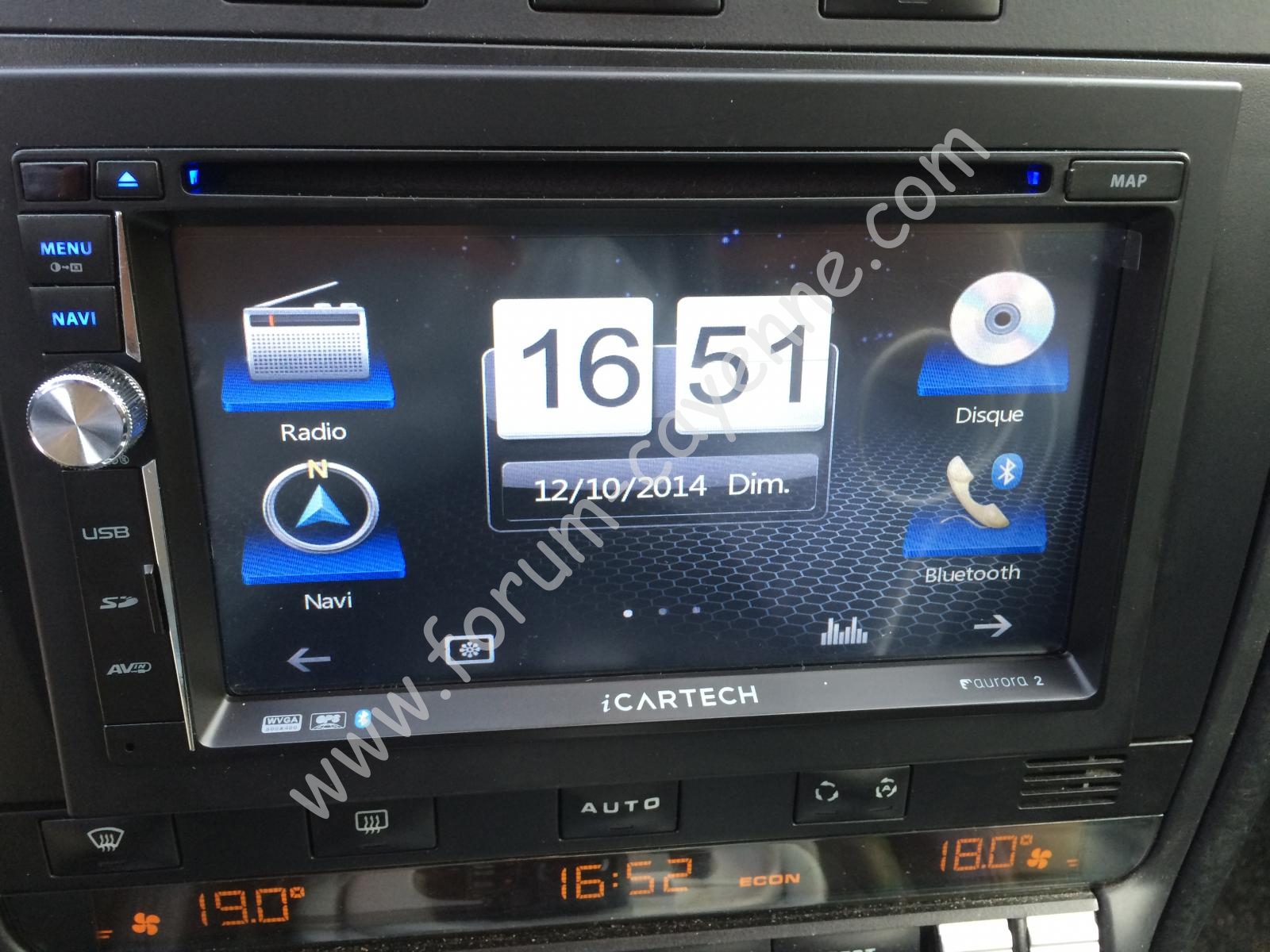

Messagepar laperouse » Lun 10 Nov 2014, 00:37
j'ai aussi le système Bose et ai bien cherché pour trouver un remplacement au PCM qui donne du Bluetooth et MP3.
J'ai posté ici avec des photos, j'en suis super content !!!
Bon courage
Lien

Messagepar laperouse » Lun 10 Nov 2014, 17:46
Dans la même rubrique du forum : "sonorisation, ...."
post : remplacement du boitier PCM
la boîte qui propose ces postes 2DIN compatibles Bose est Icartech à Berlin, modèle Aurora.
Bon courage

Messagepar maxx » Sam 22 Nov 2014, 12:43
Il est pas sur le forum apparemment.. Il a installer un i-cartech(709 euros)avec fibre optique
C__Data_Users_DefApps_AppData_INTERNETEXPLORER_Temp_Saved Images_IMG_2891.JPG
