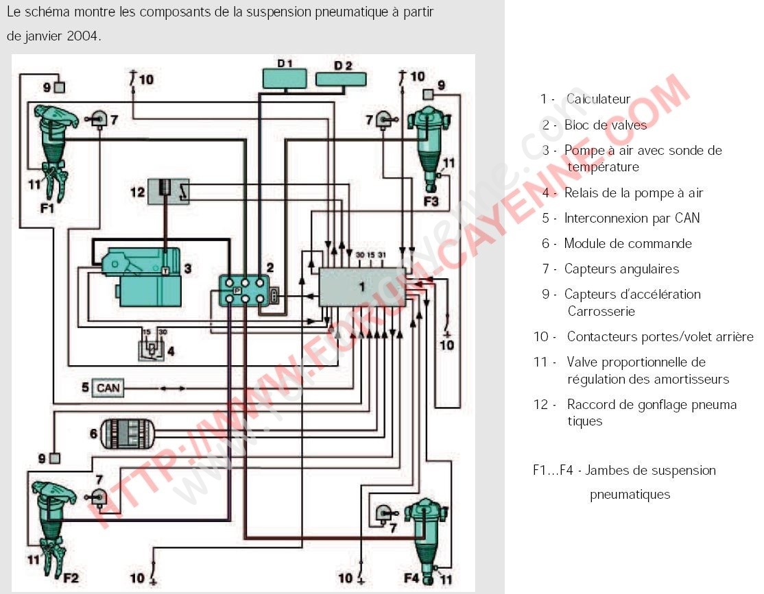

J'ai l'alarme ATTENTION SUSPEN PNEUM qui s'allume en roulant au bout de quelques minutes. Avant d'entrer plus en détail dans la description de ma panne, j'ai un problème de compréhension avec le système de réglage en hauteur.
J'ai bien compris que chaque roue a son coussin pneumatique qui se gonfle à l'air comprimé via une électrovanne. Ok pour la voiture qui monte. Mais comment l'air ressort-il lors de la descente ?
Dans les post concernant les suspensions bloquées suite au levage avec cric, on indique que l'on peut faire chuter la pression en déconnectant les tuyaux à chaque roue sur la valve. Mais comment l'air peut-il circuler dans les 2 directions à travers une valve ?

L'air est envoyé par le bloc de valve par le haut, et il y a une vanne de régulation en bas, le tout géré par le calculateur
Shéma ci-dessous

Plus clair que ce schéma il n'y a pas. :bravo:

Le schéma est pourtant clair mais justement je ne vois aucun évent pour faire chuter la pression.
J'ai les fusibles et alim jusqu'au connecteur du boîtier dans le coffre ok. J'ai testé les capteurs de hauteur: 360 à 370 kOhms pour une voiture haute. Biellettes bien en place.
J'ai dû ouvrir le circuit pneumatique pour descendre la voiture. A la remise en route, la voiture corrige son assiette avec les bruits d'air normaux. Mais avec la molette de hauteur, on ne peut que faire monter la voiture. Si on sélectionne une position plus basse, ça clignote une minute puis erreur suspension. Comme si elle n'arrivait pas à redescendre car l'air ne sortait pas.
D'où mon interrogation: Par où l'air peut-il s'échapper quand la voiture descend ?

J'avance un peu sur la compréhension du système. Je me suis rendu chez Porsche. Contrairement à ce qu'indique Tazer, l'air ressort uniquement via le compresseur et son tuyau d'admission jusqu'au compartiment moteur. Les valves en bas d'amortisseurs ne servent que pour la dureté (confort, normal, sport).
On va me faire un devis pour remplacement bloc électrovannes et capteurs de hauteur. J'attends.

En bas de l'amortisseur il y a un connecteur électrique qui pilote l'amortisseur pour le rendre plus ou moins dure. Rien à voir avec le circuit d'air.
En haut il y a une sorte de clapet, situé dans le connecteur qui conserve une pression minimale dans l'amortisseur. Si ce clapet fuit la voiture se retrouve par terre quand elle est stockée longtemps. Si il reste bloqué fermé la voiture reste en l'air mais je pense qu'il faut que ces 4 clapets soient bloqués fermés en même temps pour que l'auto reste en l'air à plat. Ce qui semble improbable.
Le mouvement de montée descente est piloté directement par le bloc d'electrovannes. Le compresseur gonfle 2 bonbonnes, l'une dans le coffre l'autre sous le plancher côté passager avant.
En regardant le schéma de plus prêt et les photos des blocs d'electrovannes j'ai l'impression qu'il y a un connecteur par amortisseur puis un jusqu'au compresseur et un vers les bonbonnes d'air. Avec le commentaire de porsche je me dis que si l'air ressort par l'entrée d'air du compresseur il faut qu'une vanne puisse ouvrir et fermer le circuit vers l'extérieur.
Je pense que si le véhicule doit monter, le calculateur ouvre la vanne vers l'amortisseur requis et ouvre la vanne vers les bonbonnes pour fournir de l'air. Si la pression est insuffisante, il allume le compresseur et ouvre la vanne d'air du bloc d'electrovannes du compresseur pour alimenter le circuit,ce qui gonfle les bonbonnes et l'amortisseur qui est alors connecté au circuit.
Si il a besoin de descendre, le calculateur ouvre la vanne de l'amortisseur requis, ferme celle des bonbonnes, ne démarre pas le compresseur et ouvre l'électrovanne du bloc vers le compresseur. Du coup le tuyau d'alimentation en air du compresseur devient celui de décharge, cela aurait pour avantage de nettoyer le filtre du compresseur et les billes du decalsificateur.
Ce n'est qu'une interprétation de ma part mais si j'ai raison:
-je vois mal pourquoi remplacer les capteurs d'angle qui ne peuvent pas être tous en panne en même temps. Cela ressemble à une consigne de Porsche qui veut se sécuriser et éviter une sur-panne en remplaçant des capteurs dont ils savent qu'ils commencent à être vieux et prennent l'eau avec le temps.
-Le premier élément qui peut poser problème pour moi est le bloc d'electrovannes, on le trouve pour pas cher sur le net et c'est pas compliqué à démonter (bien caler l'auto pour pas se faire écraser lors du démontage).
-ensuite vérifier au niveau du compresseur l'état du filtre dans le decalsificateur.
-dans le compresseur il y a un clapet piloté, je ne sais pas exactement à quoi il sert, si il a un lien avec le pilotage de la décharge mais je vérifierais si il n'est pas bloqué ou bouché...

L'analyse de JETRIDER est très pertinente:
D'après Porsche l'électrovanne sur le compresseur n'est pas comme je pensais destiné à chuter la pression pour que le compresseur démarre à vide mais sert à évacuer la condensation. Cependant MOIIIOM a bien résolu son problème en agissant de ce côté.
Je vais donc commander un bloc et redémonter mon compresseur. Sinon je peux débrancher le tuyau qui vient du compresseur pour voir si de l'air peut s'échapper en sélectionnant une position basse.

Sur le compresseur, il y a une électrovanne qui sert entre autre au dégonflage des suspensions. Quand activée elle met en communication le tuyau de pression noir (P sur le bloc électrovanne) et la prise d'air depuis le compartiment moteur. Les orifices sont inférieurs au milimètre.
A noter qu'au repos il y a communication entre cette prise d'air et le capot de l'électrovanne qui semble pourtant obstrué.
Le ressort à l'intérieur avait rouillé (compresseur neuf il y a 1an 1/2) et des débris bloquaient le coulissement du plongeur. C'est donc l'intervention comme MOIIIOM qui a été salvatrice.
