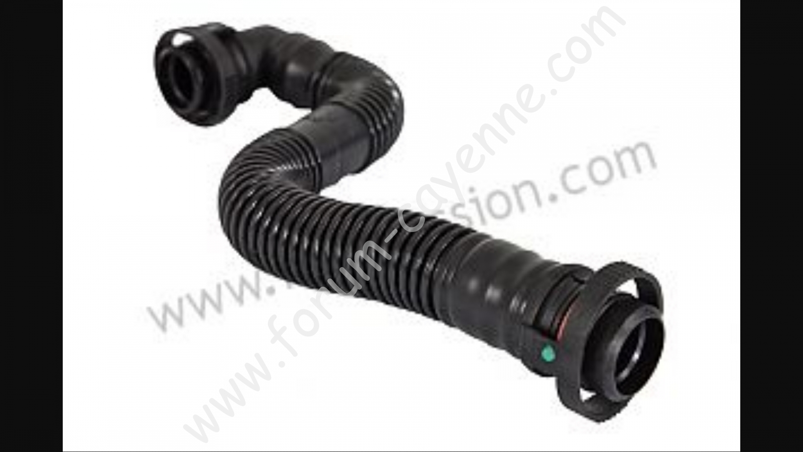

Messagepar olivsarti » Ven 22 Juil 2016, 05:57
Bonjour a tous !
Il y a peu de temps, j'avais des petits ratés et ralenti pas stable du tout à froid, cela venait de la durite qui maintient les gazs. Elle avait une fissure et cela l'empêchait de fonctionner correctement.
Si ça peut servir. A + et bon courage.

Re: Surconsommation et odeur d'essence
Messagepar iAxelou » Ven 22 Juil 2016, 07:53
olivsarti a écrit:
Bonjour a tous ! il y a peu de temps j avais des petites ratés et ralentit pas stable du tout a froid, cela venait de la durite qui maintient les gazs. elle avait une fissure et cela l empechait de fonctionner correctement. Si ca peut servir. A + et bon courage.
Olivier
Où se trouve cette durite ?
iAxelou
Messages: 2488
Enregistré le: 9/01/16
Messagepar niko2210 » Ven 22 Juil 2016, 08:00
Elle est sous le cache moteur avec les inscriptions "V8 4.5" pour moi
Mais j'ai déjà remplacé les 2 car elles étaient cuites
