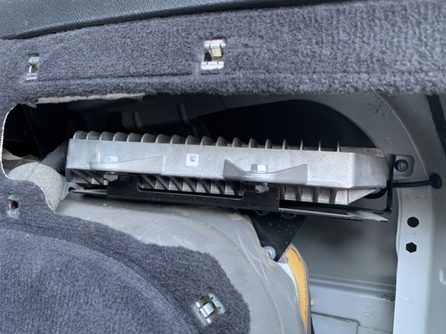

Ayant le même problème sur mon nouveau 957, ou se trouve l'ampli svp ?
merci

Messagepar Tazer » Mar 2 Juin 2020, 18:43
Côté droit du coffre, à côté du chargeur CD, sous la garniture. :bye:

Messagepar totti38 » Mar 2 Juin 2020, 19:32
C’est ça??

Messagepar Tazer » Mar 2 Juin 2020, 20:34
Oui.
