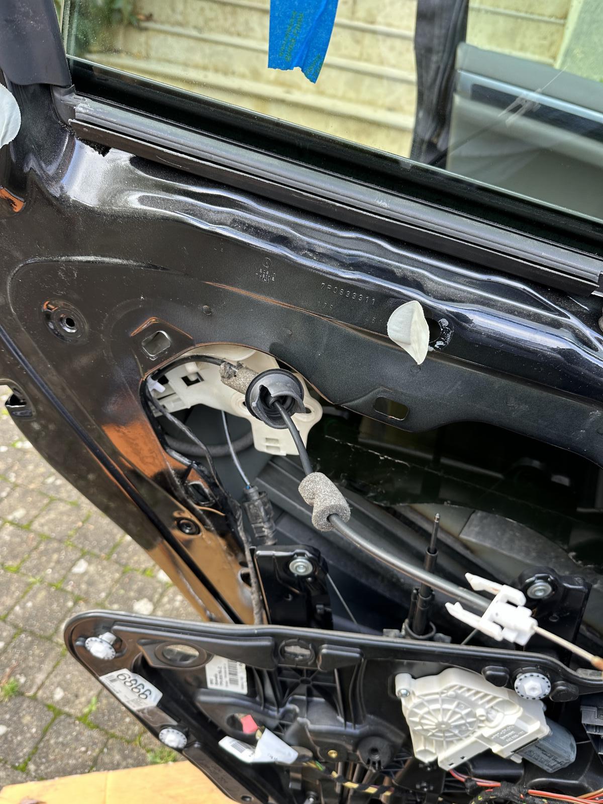

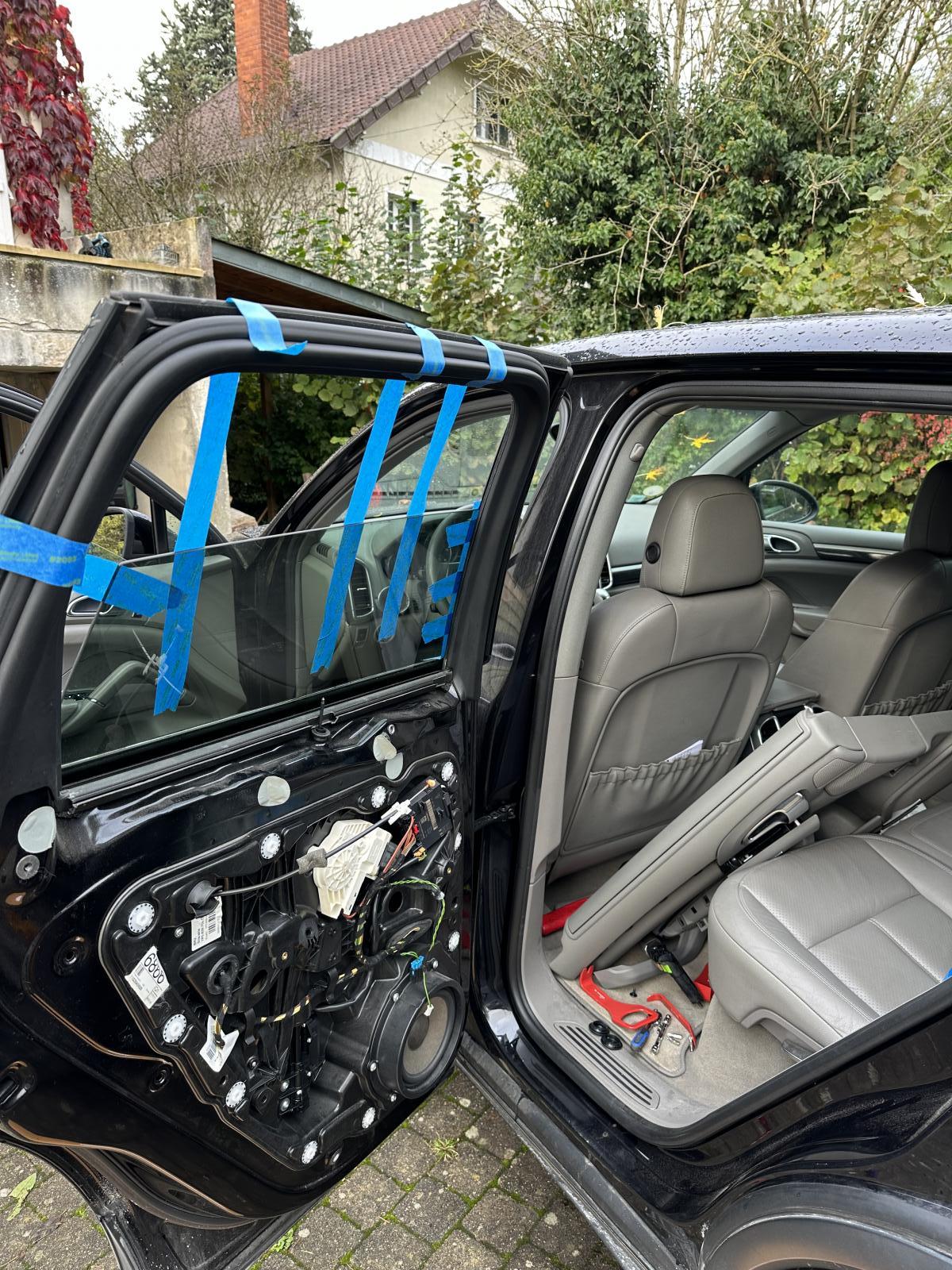

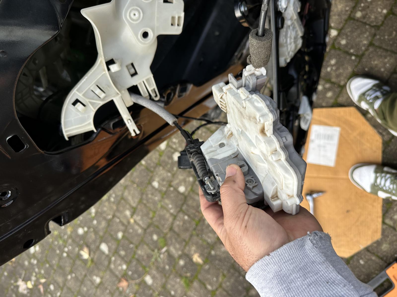

Hello j’ai eu le même problème. Au début c’était très occasionnel puis c’est devenu permanent.
J’ai donc procédé au remplacement du mécanisme de serrure de porte, moins de 40€ sur amazon.
Pour le montage je me suis lancé … attention cela requière un bon niveau de bricolage car tu dois démonter le mécanisme de lève vitre pour accéder à la serrure de porte. Et si en plus tu as la magnifique option stores électriques … bon courage pour le remontage :cry2:
