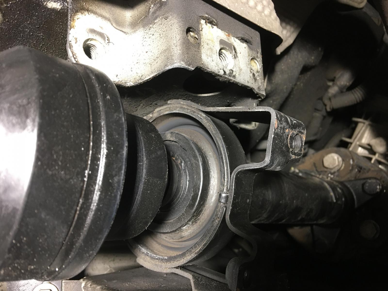

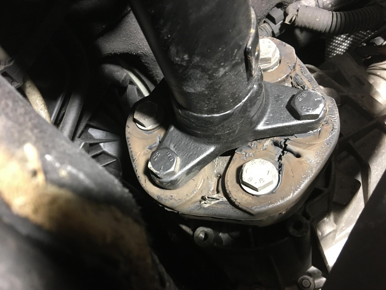

Depuis quelques temps gros bruit sous l’accoudoir lors de grosses accélérations.
Cependant, j’ai changé l’arbre de transmission il y a 12 000km. :??:
Évidemment premier réflexe, contrôler la suspension (roulement) qui semble nickel.
Finalement, c’est le silent bloc qui est HS.
C’est un moindre mal (105€ Chez AutoDoc).

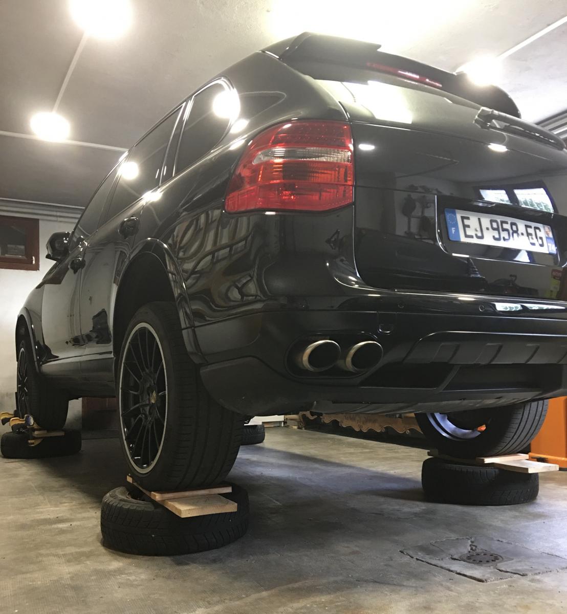

N’ayant pas de pont, j’utilise 4 vielles roues + position haute et ça devient très confortable pour travailler dessous. :idea:
60cm d’espace, ça paraît peu mais en fait c’est royal.

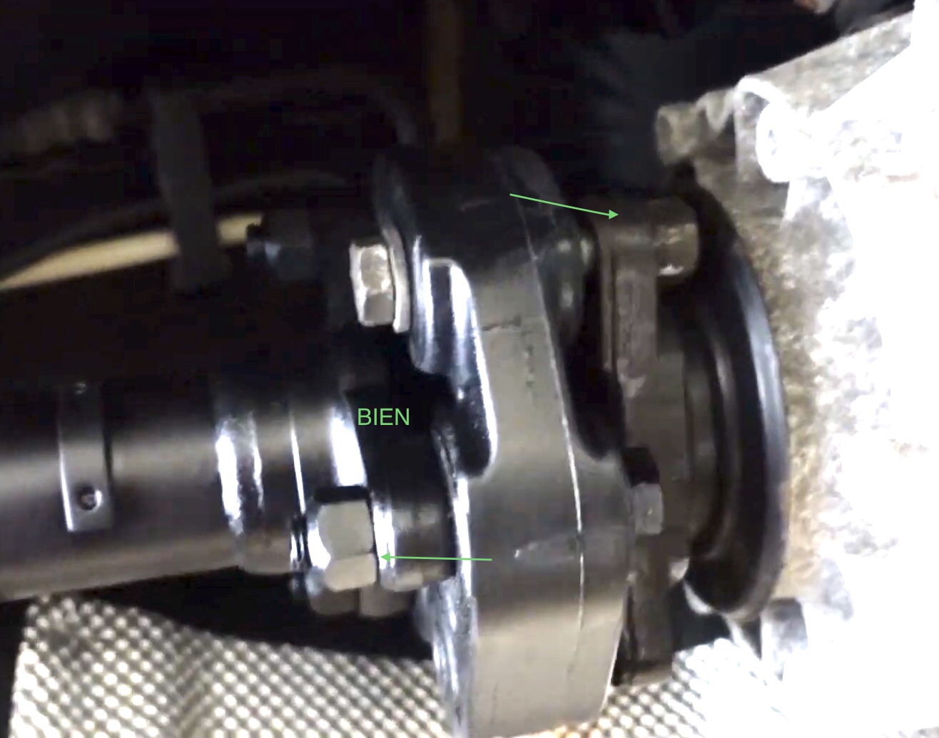

Voilà silent bloc (flector) changé.
Pas de difficulté particulière.
Serrage a 80nm. (Je ne sais pas si c’est bon).
Bien repérer les flèches qui indiquent comment positionner le flector.

Messagepar Tazer » Mer 15 Juin 2022, 20:25
Top Laurent, je ne savais pas pour les flèches.
Merci Laurent. :bravo: :bye:
