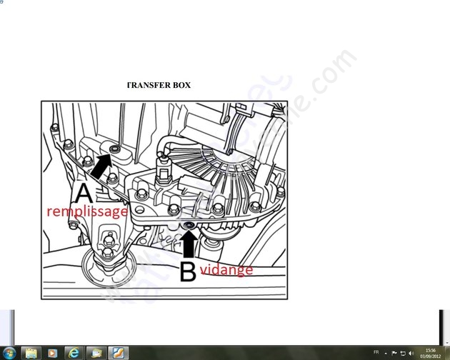

Messagepar Max56 » Sam 19 Juil 2014, 20:56
J'ai trouvé cette image sur un tuto d'engiman pour la vidange pont, boite tiptro et boite de transfert :cartonnes: cela donne une petite idée où il est. On l'aperçoit en haut à droite

Re: Servomoteur boite de transfert ??
Messagepar Max56 » Mer 30 Juil 2014, 14:18
Bon j'ai fini par me glisser sous le Cay en position super haute, no souci, le servomoteur se trouve au niveau du siège passager, dessous le Cay bien sur, comme une bille je n'ai pas pris de photos :??: :censored;
Débranchement du connecteur et vaporisation de WD40, test après tout fonctionne, je vous dirais cela à mon retour de vacances le 18/08, départ prévu le 2/08 au matin :broom:
