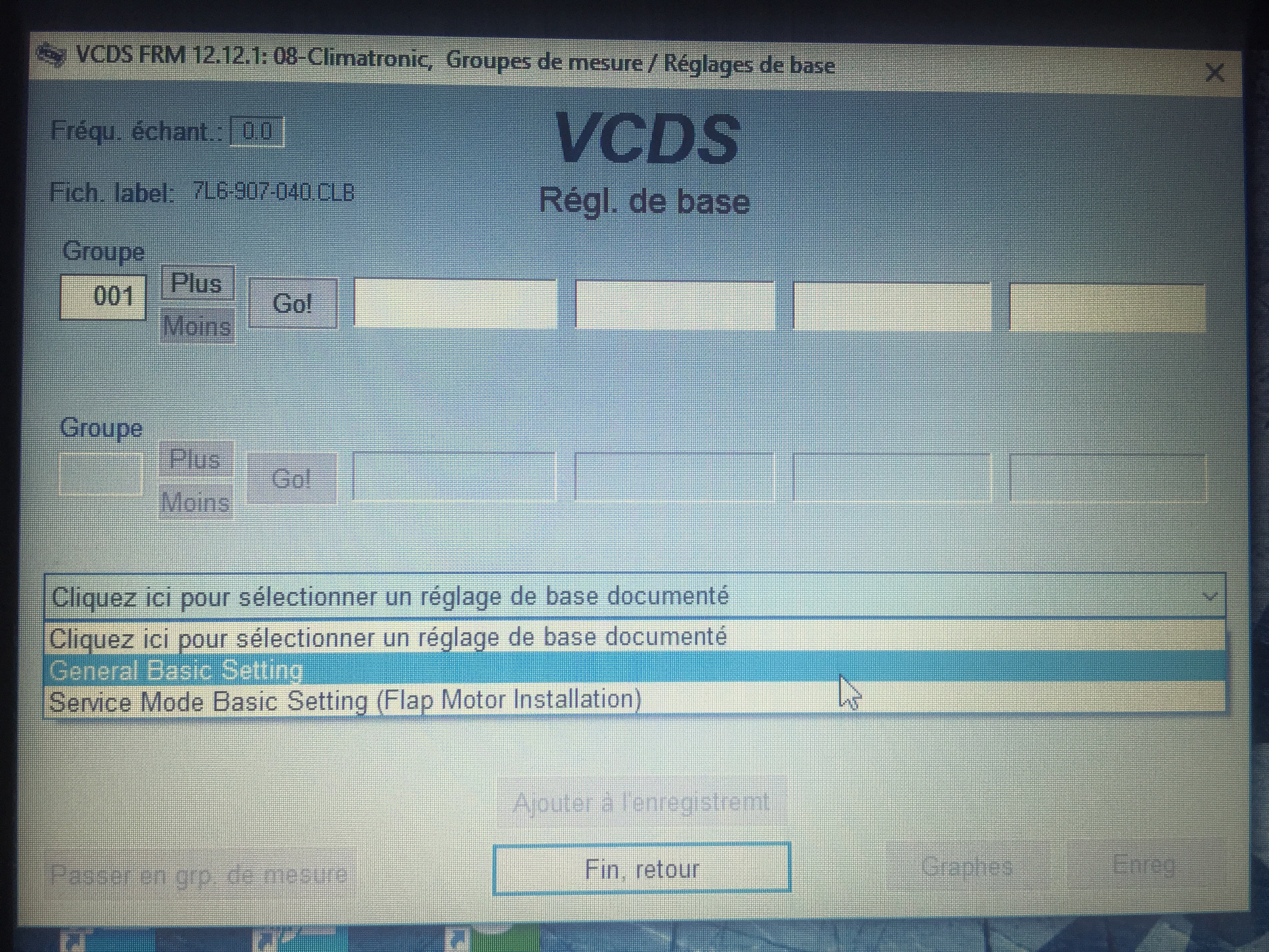

Messagepar niko2210 » Mar 7 Juin 2016, 12:01
J'avais un bruit de claquement sur ces fameux servos, et ils envoyaient l'air pas au bon endroit, j'ai fait un apprentissage avec VCDS et depuis, ils remarchent bien et sont silencieux.
J'ai fait une procédure de replacement, et ils ont fait une course entière aller et retour pour enregistrer les positions et depuis c'est impeccable
J'avais déjà démonté la boite a gants et sous le volant! J'étais dingue quand j'ai vu que c'était que ça!

Salut Niko,
Ce que tu as fait avec le VCDS pour tes servos m'intéresse, car après des heures de torture pour démonter tous les servos sous le volant, il y en a toujours un ou deux qui déconnent. Pourrais tu me détailler un peu comment tu as fait, car je ne comprends pas ce que tu appelles apprentissage et procédure de remplacement !! :oops:
A mon niveau j'avais fait les tests des servos un par un (j'ai une 4 zones mais ça ne change pas grand chose je pense), et ça ne mettait rien en évidence. Je ne sais pas du coup si c'est la même chose que tu as faite car l'écran que tu as photographié ne me dit rien !
Merci d'avance !! :bye: :drink:

Messagepar niko2210 » Mar 21 Juin 2016, 23:18
Salut,
Tu vas dans le 8-Climatronic
Tu choisis "général basic setting"
Et tu valides pour lancer la procédure,ils vont faire des aller-retour pour apprendre la course et hop, fini.
niko2210

niko2210 a écrit:Salut,
Salut
J'essaie ça dès que j'ai quelques minutes.
Merci en tout cas du renseignement. :bravo:
A bientôt :win:

Messagepar sulivan » Sam 9 Juil 2016, 09:21
Suite à un dysfonctionnement du moteur de ventilation central, je me suis décidé à le démonter.
Je confirme c'est fastidieux, mais pas particulièrement difficile.
Par contre après avoir sorti et ouvert le servo moteur : RAS
Vérification du bon fonctionnement de la tringle du volet : RAS
Donc j'ai testé : ça fonctionne
J'ai remonté la buse central refonctionne.
Par contre plus d'air aux pieds :cry2: :cry2: :cry2:
J'ai fait la manip de réinstallation décrite dans le poste, avec VCDS
Il m'affiche après manip, en code défaut que les réglages de base ne sont pas adaptés ou absents.
Quelqu'un a t il une idée.

Messagepar Pippo21 » Sam 25 Sep 2021, 17:05
niko2210 a écrit:J'avais un bruit de claquement sur ces fameux servos, et ils envoyaient l'air pas au bon endroit, j'ai fait un apprentissage avec VCDS et depuis, ils remarchent bien et sont silencieux.
Salut à tous, je déterre le post car je voulais réaliser la même opération et j'obtiens le message suivant :
"Désolé cette option n'est disponible qu'avec une interface enregistrée !"
Quelqu'un a une idée ??
