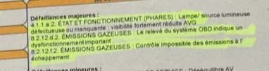

J'ai déjà fait ma présentation. Mais je préfère refaire un petit bout ici.Je suis sur le point acheter un cayenne v6 essence 957 de 2007 avec 220 000km. Le contrôle technique reprend le problème des émissions gazeuses et le met en contre visite avec des termes alarmant.odb indique dysfonctionnement important mais pas de code erreur. Auriez-vous une idée s'il vous plaît.

Bonjour fab23400 j'ai aussi ce défaut p0011depuis quelques années un coup de valise mais il revient de temps en temps.
Par contre au CT les émissions sont bonnes même avec le defaut signalé pas recalé.
Comme dit engineman la chaîne s'allonge pour l'instant pas de voyant et j'ai bientôt 283000 km.
