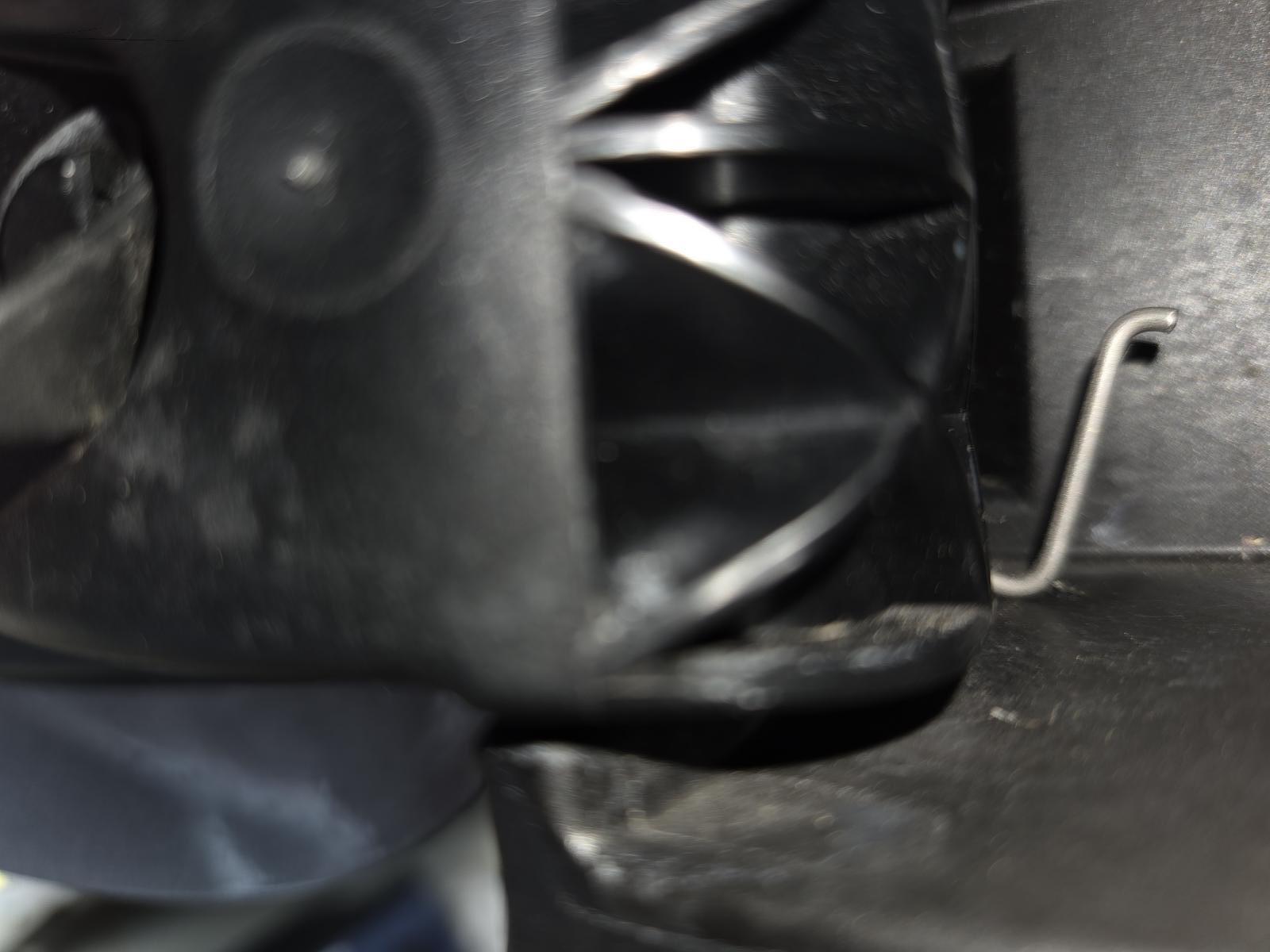

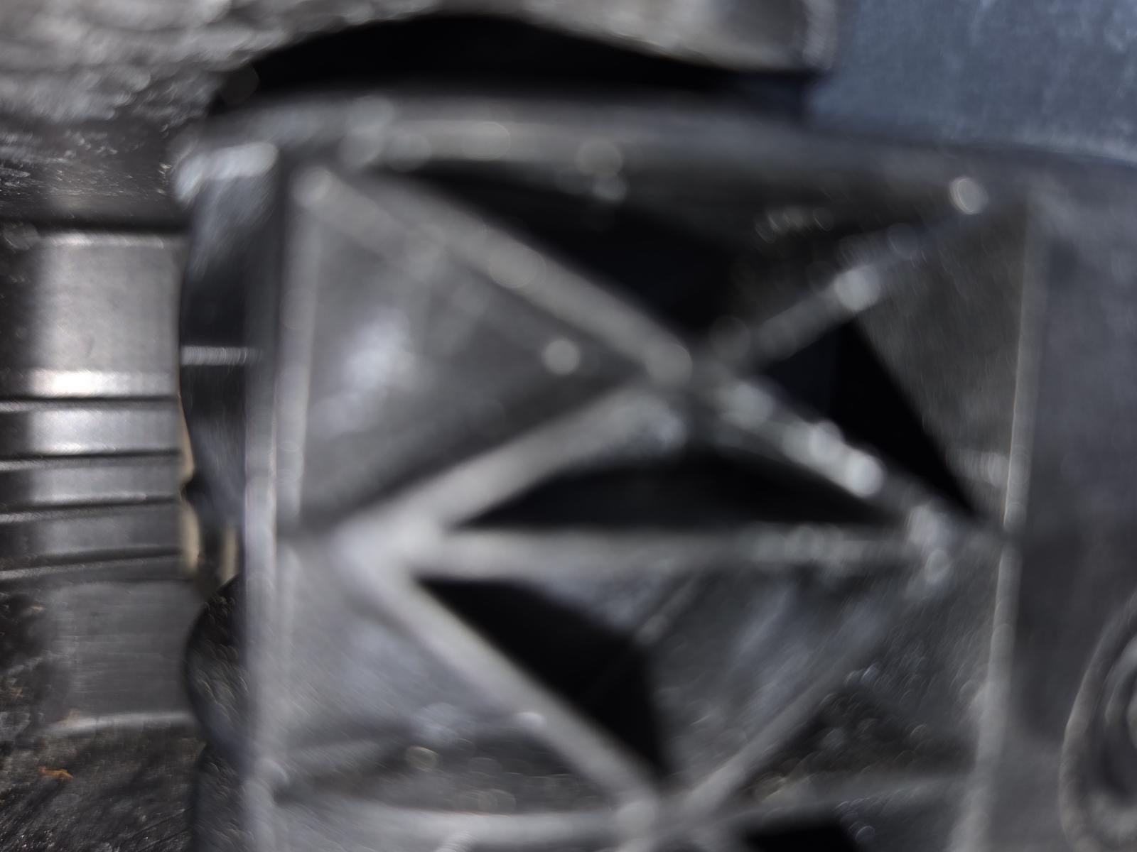

récent propriétaire d'un modèle Cayenne e-hybrid, j'ai remarqué que ma trappe de charge était "libre" une fois ouverte (pas de résistance, pas de maintien en position ouverte) et que la charnière semblait légèrement lâche. Celle de l'autre côté (carburant), ne se comporte pas du tout de la même façon.
Ceci me pose parfois des problèmes à la mise en route du véhicule. J'entends un "clac" provenant de la trappe de charge et il arrive que la voiture refuse de bouger. Généralement, en coupant le contact et en le remettant (en allant un peu titiller la trappe), cela fonctionne. Bref, j'aimerais remédier à ce problème.
En y regardant de plus près, je constate qu'il y a un bout de ressort qui dépasse derrière la charnière de façon bizarre : soit il manque une pièce, soit quelque chose est cassé je pense. Je vais joindre la photo de la charnière de la trappe à essence et celle de la trappe de charge avec le bout de ressort qui dépasse.
J'en viens à ma question : comment démonter:réparer cette trappe de charge et avez-vous un retour d'expérience sur un tel problème (pièce cassée ou manquante) ? Une photo de la même trappe en état de marche peut m'aider également.
Merci d'avance.
Trappe de charge
Trappe carburant

J'ai le modèle E-Hybrid phase 3 (9Y0) et non phase 2 (958) mais je ne pense pas que le système de fermeture de trappe est beaucoup évolué.
Photo de ma trappe ouverte, aucun ressort visible : le ressort ne dépasse pas
Photo prise en glissant le téléphone au maximun vers le fond : on voit la partie ressort de la trappe et tout est bien en place. Il y a des petits ergots qui maintiennent la "tige ressort" en place. Donc chez toi soit ils sont cassés soit c'est déboité.
Je pense que tu devrais faire comme moi avec un smartphone pour voir ce qu'il se passe là où le ressort devrait être emboité, dans la partie non visible à l'oeil nu .

Autre vue du ressort chez moi en phase 3. Ce n'est sans doute pas le même "accrochage" en phase 2 vu la forme qui dépasse sur ta photo;

Merci déjà pour ces informations utiles.
Les photos prises sur mon premier post sont déjà faites avec mon smartphone "enfoncé" dans le logement, je ne peux malheureusement pas avoir une meilleure visibilité, sauf à démonter la pièce, ce qui est une de mes questions (comment?).
J'ai retrouvé un ancien fil en cherchant par mots-clés sur "trappe" où qqun disait que c'était facile... sans expliquer comment...et en parlant d'un autre modèle de trappe carburant, soit.
Au fond de mon logement, on distingue un "trou" qui indique sans doute une pièce manquante ou cassée (sans doute la pièce striée qu'on voit sur tes photos). Le ressort lui-même est peut-être endommagé ?
