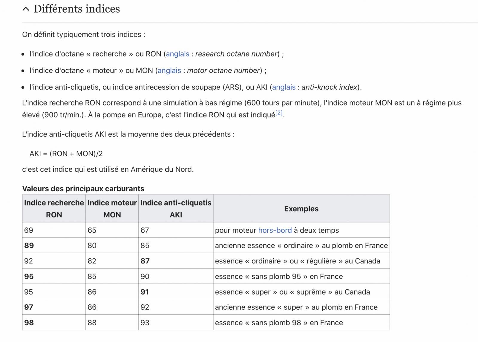

Les voitures doivent être un peu différentes en fonction des continents aussi, puisqu’au Québec (et aux usa), on a du 87, 89 ou le super 91. Rien à voir avec du 95 ou 98…
Moi, le F-150 roule à lordinaire 87, et la 991 au super 91.
Aux usa, ils ont en plus du 93 :etrange:

Messagepar jblr83 » Mer 15 Avr 2020, 22:38
Non, il y a aussi plein de cylindres rayés en Amérique du Nord aussi :mur:
Pour rouler avec des essences différentes, il doit bien y avoir des réglages différents ? :etrange:
Je pense que ce sont juste des réglages d’allumage…
Sur ce tableau, on voit que le 95 de France correspond au super 91 au Canada.
