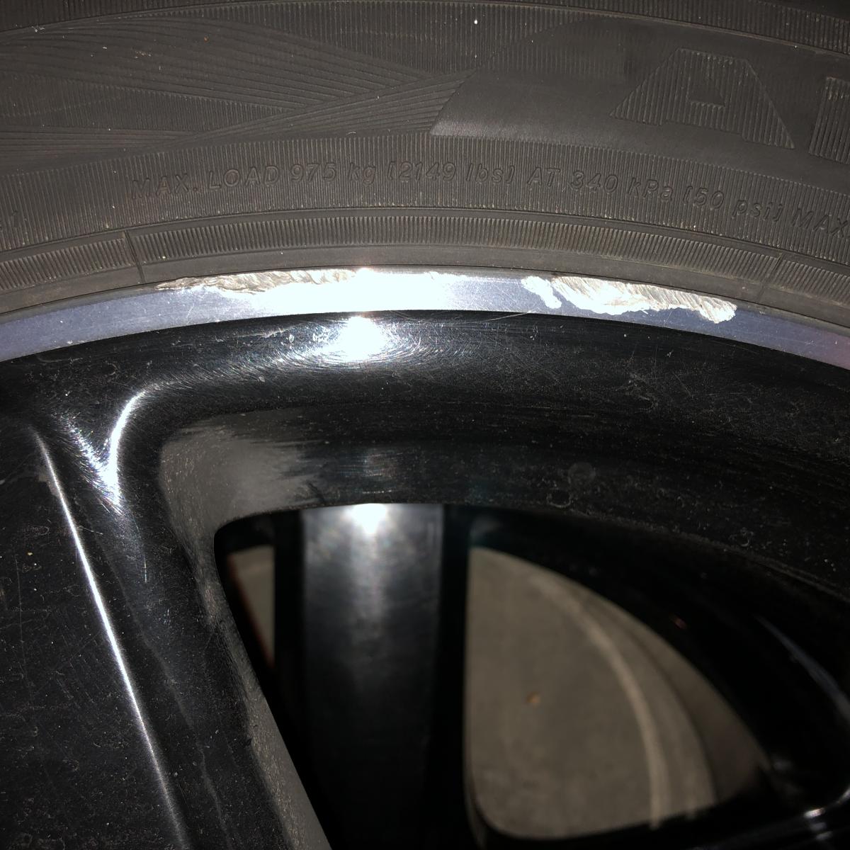

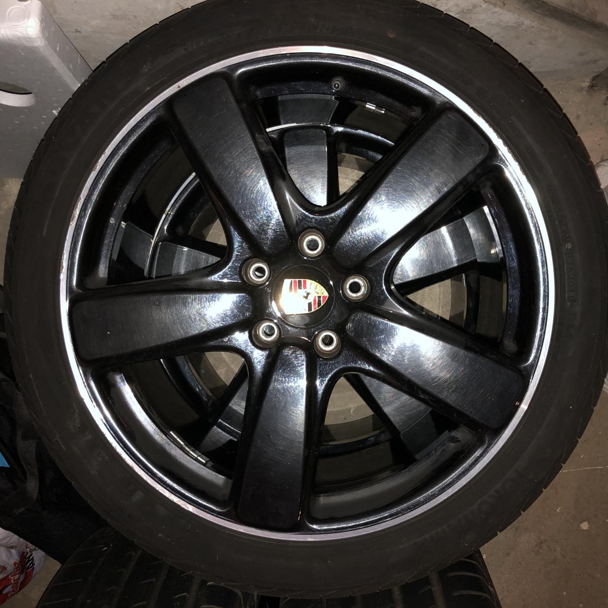

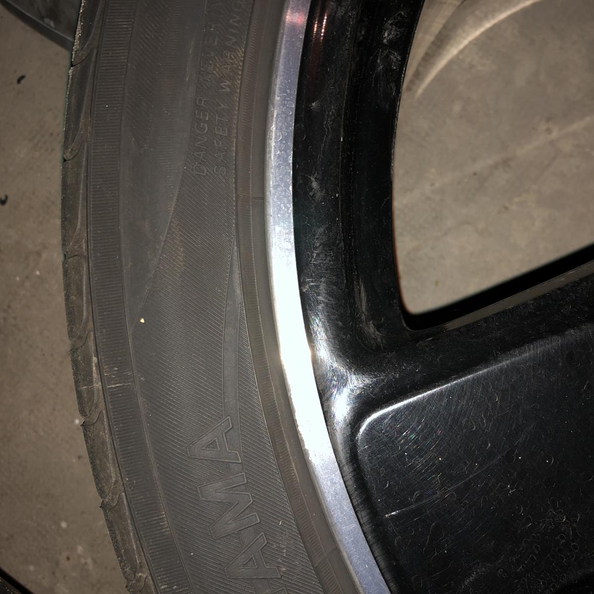

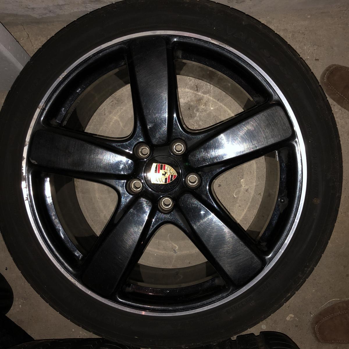

Messagepar FredG » Sam 29 Fév 2020, 13:15
Tacosse a écrit:Tu as des photos de tes jantes?
Il y a deux jantes à refaire
Je mets une photo d’ensemble et les détails de chaque jante
Jante 1 complète
Jante 1 detail1
Jante 1 detail 2
Jante 1 detail 3
Jante 2
Jante 2 détail 1
Jante 2 détail 2
Jante 2 détail 3
