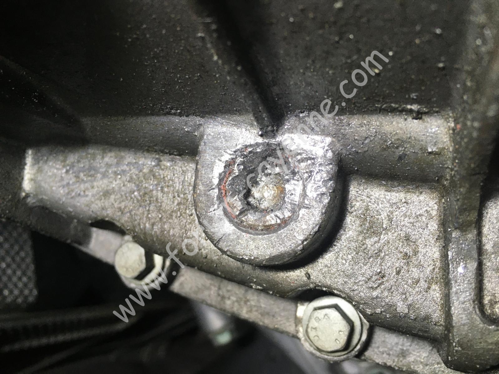

Hello à tous.
Ma problématique du moment, la vis de remplissage de ma boîte de transfert est complètement hs et j'ai peur de détruire le filetage en perçant. Je me posais la question à savoir si c'est possible malgré tout de remplir l'huile par le trou de vidange en utilisant par exemple un joint ou autre chose pour l'étanchéité durant le remplissage et éviter le plus de perte.
Si quelqu'un peut m'éclairer avant que je fasse un grosse bêtise, merci !

Aurais tu une photo?
Le mieux est quand même d'essayer de réparer, ne pas laisser ton bouchon ainsi.

Oui j'ai oublié la photo en effet, la voici.
J'ai essayé jusqu'à plus de force aux bras de taper avec un tournevis, burin, etc. J'ai plus trop d'espoir avec cette vis franchement, j'ai essayé après avoir vidé de la WD40 et laisser agir 2 jours, après avoir roulé pour dilater, rien à faire.

Impossible de remplir par la vidange, il manquera de l'huile.
Comme il n'y en a déjà pas beaucoup, la BT risque de casser.
Seule solution perçage et extracteur sans oublier de chauffer le bouchon. :bye:

Ca marche, merci beaucoup alors parce que tu m'as évité une belle boulette j'étais à 2 doigts de le faire comme ça !
Je passe voir mon garage demain matin voir ce qu'il peut me faire éventuellement, je ferai une update si ça peut aider quelqu'un, sait on jamais.

Si tu soudes un boulon ou vis sur le bouchon, tu pourras le retirer et le remplacer :bye:

J'y ai pensé également seulement je n’ai qu'un petit soudeur portatif ça suffira pas, avec un pointeur ça devrait le faire je pense.
