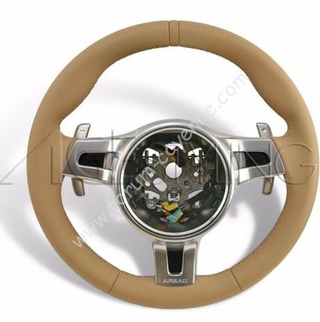

par celui-ci
volant p.jpg (25.91 Kio) Vu 4997 fois
Il me semble que l'airbag c'est le même. Est-ce qu'il y a des contrindications ou des réglages particuliers à faire ?
Sachant que c'est sur un 958 S.
Merci d'avance :bye:

Bonjour, c'est possible mais passage a la valise vaut mieux le faire chez Porsche OU chez un specialiste

il faut le configurer c'est ce que m'a dit le centre Porsche

Ensuite, les volants ne sont pas plug&play, donc quand ils vont tout débrancher, les données vont être perdues. Donc, ne serait ce que pour l'air bag, il faut faire une reprog avec ton nouveau volant. :win:

A partir du moment où le même airbag est réinstallé avec la batterie débranchée aucun code défaut n'apparaîtra.
L'impédance sera inchangée au niveau du calculateur.
En revanche, d'après les photos postées, il n'y aura plus de commandes au volant donc il faudra recoder le calculateur instruments pour retirer la fonction.
Y'en a pour 5" et ça peut se faire avec VCDS.

Le problème c'est que celui qui me plaît n'a pas les commandes au volant.

Le problème c'est que celui-là n'est pas compatible, si non j'aurai bien aimé le prendre!
@muppetshow : C'est vrai mais le look est vraiment mortel sur le Sport Design. Les palettes sont splendides... :tequila
Je me demande si ce sera gênant sans les commandes au volant.
Je me rends pas bien compte, je les ai toujours eues donc je sais pas ce que ça ferait sans... :etrange:
