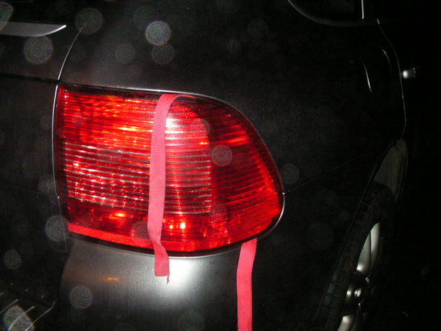

Messagepar jetrider » Sam 26 Nov 2011, 03:21
J'avais utilisé pour le premier démontage une sangle plate . Pour le feu droit, tu la passes entre le feu et la tôle de l'aile, ça te fait une poignée pour tirer, et là tu tires bien fort et bien droit vers l'arrière du véhicule...Evidement, faut pas oublier d'enlever les vis avant :hi:
Au remontage tu mets de la graisse sur les rotules de fixation, le coup suivant ça se démonte tout seul...

Messagepar jetrider » Sam 26 Nov 2011, 10:30
Comme il était deux heures du mat quand je suis sorti dehors te faire la photo (on ne recule devant rien sur ce fofo), j'ai oublié un détail qui a son importance: la sangle doit être peu épaisse, plus elle est large, mieux c'est car cela diminue la pression sur le plastic des feux...Ne pas utiliser une ficelle ou un truc du genre, c'est trop fin, ça risque de découper le plastic...
Elle est pas belle la vie :fume:

Messagepar coolbid » Sam 26 Nov 2011, 11:09
merci les garcons je vais essayer ca tout a l'heure je vous tiens au courant

Messagepar coolbid » Sam 26 Nov 2011, 18:48
operation effectuee sans probleme avec vos precieuses infos
merci a tous et a jet pour ta photo
par contre j'ai essaye de defaire le clips de connection et je n'ai pas reussi ,cest pas grave je l'ai fait sans le demonter
j'ai suivi vos conseils j'ai bien graisse le picot et apres tu peux le defaire sans probleme
par contre j'ai ete etonne le message a l'odb c'est retire tout seul comme un grand je pensais qu'il fallait faire quelque chose
alors encore un grand merci a tous
