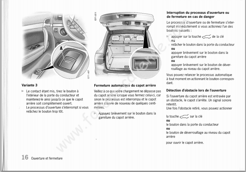

hayon elc 957.png (315.08 Kio) Vu 6589 fois
hayon elc 957 2.png (267.93 Kio) Vu 6589 fois
:smile: :smile: avec des images c'est mieux francouai :LOL: :LOL:
