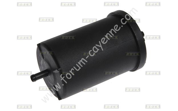

Messagepar charlaura » Jeu 11 Avr 2013, 11:33
ne trouvant aucune correspondance pour le fitre à essence et j'ai cherché sur le catalogue de professionnel (pur flux ,Mann filter etc.) alors je vais le supprimer et monter juste aprés sur la durite qui va au moteur un autre modele de filtre qui sera fixé sur la conduite de sortie et plongé dans l'essence. (voir photo)

Messagepar charlaura » Lun 15 Avr 2013, 09:34
j'ai monté un nouveau filtre a essence plongé dans le réservoir a essence et supprimé celui de la bride, tarif pour une dizaine d'euro et 2 colliers
et ça marche :hourra:

Messagepar engineman » Lun 15 Avr 2013, 10:11
met nous des photos et un petit schema d explication :bye:

Messagepar charlaura » Lun 15 Avr 2013, 19:40
je roule quelques km et je le démonte juste pour voir la merde
qu'il y a dedans je ferai des photos pour vous le montrer. :drink:
( j'ai mis un filtre transparent)
