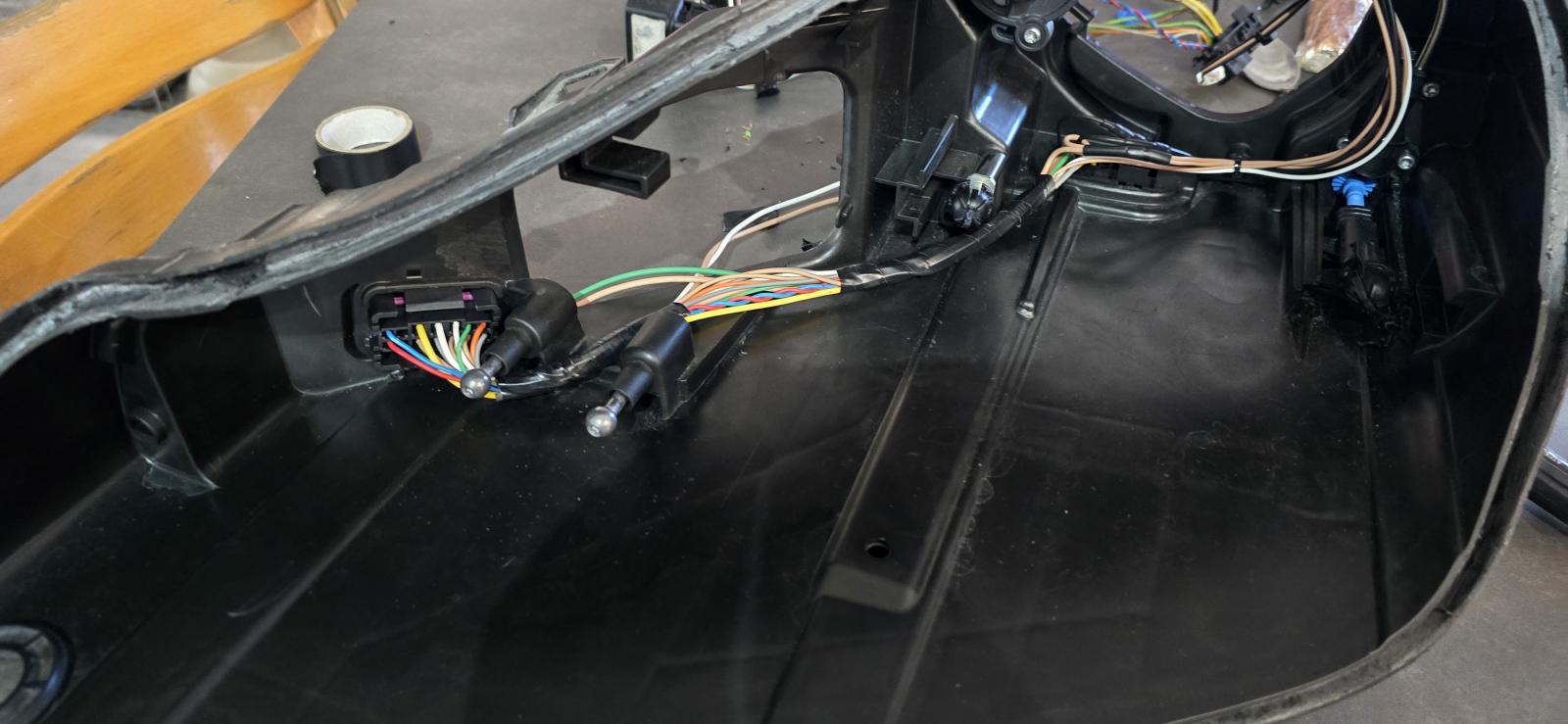

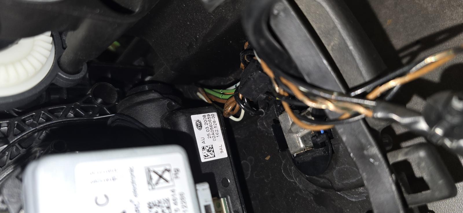

Ce jour même soucis, sauf que je bute sur comment sortir le faisceau. Je l'ai bien décroché partout mais la taille des connecteurs l'empêche de passer sous le support motorisé du xenon...
J'ai l'impression que le faisceau ne peut sortir que si on leve le globe (cover) translucide.
Des avis ?

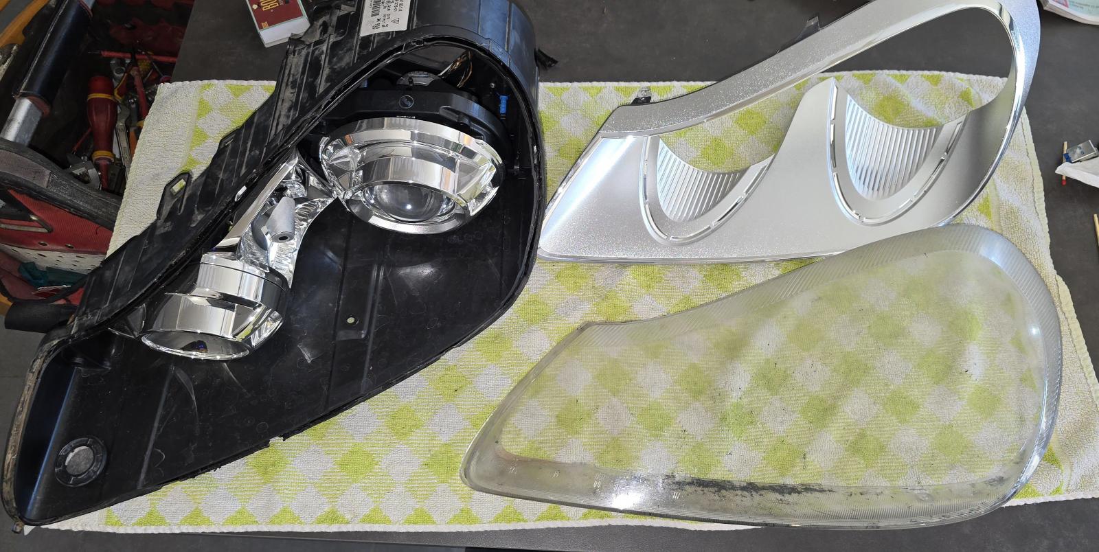

Je me reponds a moi meme. Impossible de sortir le faisceau, il faut deposer la vitre/cover du phare.
Pour deposer tout le reflecteur interieur et enlever/repasser le faisceau.

Bonjour, comment tu as fait pour retirer le cover?
Re: Refaire cablage fil interne de phare
Ven 19 Sep 2025, 20:09
Décapeur thermique et beaucoup de patience.
Après tu recolles à la colle à pare-brise.

Ven 26 Sep 2025, 10:20
Hello,
Jai laisse faire notre ami soleil, sur une table noire.
Par contre pour enelever lancien joint dans la nervure...la cest une autre histoire.
Faisceau neuf

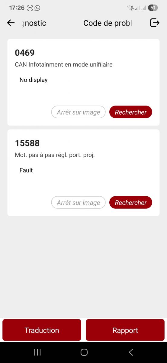

Maintenant, j'ai un soucis avec des erreurs et le fameux "erreur systeme projecteur" :-)

Sinon quelqu'un a une piste pour l'erreur can Infotainment ?
