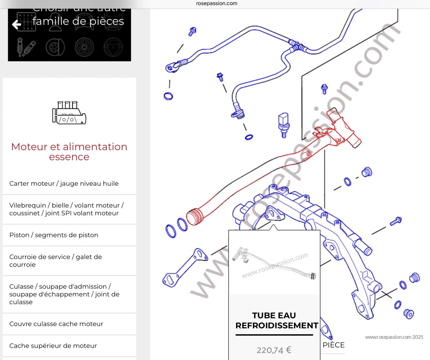

Messagepar El Nino 666 » Ven 26 Déc 2025, 15:04
Bonjour et... Bonnes fêtes ! au passage... :wink:
Et oui, suis toujours là et (malheureusement) toujours en recherche. :???: (Je vous avez dis que j'abandonnerai pas !) :lol2:
Un renseignement... :
Je suis sur un cay 4.8 V8 de 2007 (je n'ai pas demandé le mois exact au cas ou cela soit important)
Après multiples questions au téléphone de ma part sur l'entretien et tout ce qui va en direction d'une transaction, le vendeur m'indique que l'entretien et les points sensibles du cay ont été fait en CP et donc, sans soucis et sur facture (verins de coffre, pompes essence (en prévention), arbre de transmission etc...)
Jusque là OK.
Mais il a terminé par le fait que seules les durites du V moteur n'ont pas été faites.
D'ou ma question :
Sur un 4.8 V8 de 2007 se sont des durites plastiques ou cela a été corrigé ? Il me semblait que c'était juste sur le 955 les durites plastiques... :???: :roll:
Merci pour vos éclaircissements. :master:

Re: Recherche Cayenne S >Kit TECHART Magnum
Messagepar Marc-Antoine » Ven 26 Déc 2025, 16:31
955 = uniquement 4.5
Le 4.8 c’est 957
Messages: 13418
Messagepar Planetegoa » Ven 26 Déc 2025, 16:44
J’ai un 957 de 2008 donc 4.8 et j’ai changé la durite Bakélite par une en alu.
Dans le V moteur :
- 955 = 3 durites
- 957 = 1 durites.
Messagepar engineman » Dim 28 Déc 2025, 11:56
Sur le 957 v8 si elle n'a pas été déjà remplacé il y a une durite plastique dans le v et une bride plastique de calorstat.
Les 2 sont à remplacé dès que possible car ce fissure et le lr bouffe le demarreur et le spy vilo et spy arbre primaire de boîte.
Voir les différents tuto sur le sujet.
Ne pas négligé le vase d'expansion.
Messages: 5058
Messagepar El Nino 666 » Dim 28 Déc 2025, 13:15
engineman a écrit:Sur le 957 v8 si elle n'a pas été déjà remplacé il y a une durite plastique dans le v et une bride plastique de calorstat.
Oui, j'avais lu tous les tutos à ce sujet et ta réponse tombe à pic engineman car... je ne trouve que les kits complets avec le bloc des 3 durites alu/manchons/joints ainsi qu'une grosse durite alu supplémentaire (celle qui lâche en 1er la plupart du temps, apparemment).
Donc ma question : Sur le 957 V8 = une seule durite, ça OK. Je ne la trouve pas en vente seule sur les divers sites. Donc ma déduction : C'est la plus grosse qui est vendue dans un kit complet ? (style Aliexpress).
Pour le vase d'expansion. Celui du 955 est le même que celui du 957 ?
Le cay à presque 160.000 : Le bloc calorstat est a changer tant qu'à faire ? ou juste le joint + calorstat ?
El Nino 666
Messages: 196
Enregistré le: 27/02/23
Localisation: 66
