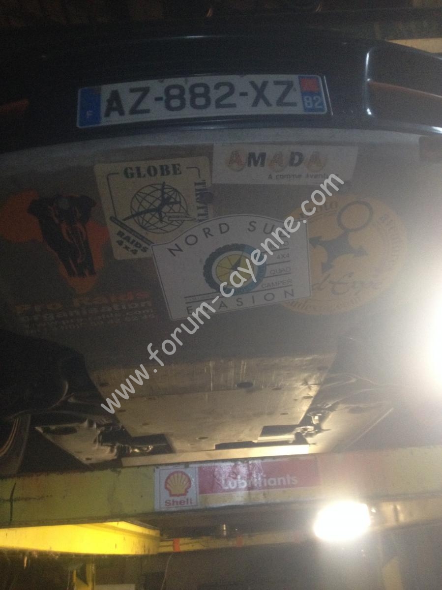

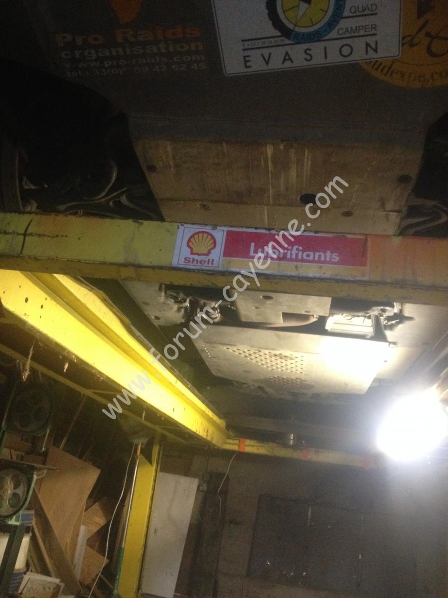

Effectivement. Sabot pour dif arriere et c'est bien souvent largement suffisant.
Avec un ski integral , cela permet peut etre de bien glisser sur le ventre dans la boue...

On m a dit que sur les dunes avec la sabot complet c était plus facile a passer ça glissait tout seul
Un peu comme le transsyberia de Lausanne

J'avais un ski integral sur feu mon Pajero court (si on protège la mécanique, le réservoir et le diff arrière on obtient à la fin un ski complet)
Je n'ai jamais allé malheureusement dans le désert, mais dans les bourbiers profond en France.
Le ski glisse et supporte une partie de la voiture. Le Pajero (idem Cayenne) a 4 roues indépendantes.
Donc les roues descentes en butée basse des suspensions et accroche au fond.
Bref je suis passé dans des bourbiers ou l'on resortait les DEFENDER 90 au treuil ! Les 2 ponts faisant ancres dans la boue. FUN!
Les proprio des Land rover étaient très très étonné des capacités d'un "vulgaire SUV"
Moi aussi, au début je mettait la sangle sur la capot pour éviter d'aller l'accrocher dessous dans la boue.
Ce qu'il faut, c'est ne jamais s'arrêter, pour le ski ne "colle" pas à la boue.
Un Cayenne dans les dunes avec un ski intégral, cela doit fonctionner au top.

Mon opinion les plus et les moins le gros avantage dans les dunes très hautes le sabot supporte bien des fois le véhicule sur la lèvre de la dune (entre le passage rapide et arriver juste en fin d’élan) sur le cay préserver les réservoirs semble primordial pour la chaleur et le gain de puissance j'ai remplace les pots catalytiques par des tubes inox en gardant le pot arriere origine pour ne pas avoir une augmentation du bruit

Messagepar Marc-Antoine » Jeu 9 Oct 2014, 22:13
Merci pour les photos
C est une sacré préparation le parechoc sabot !!
