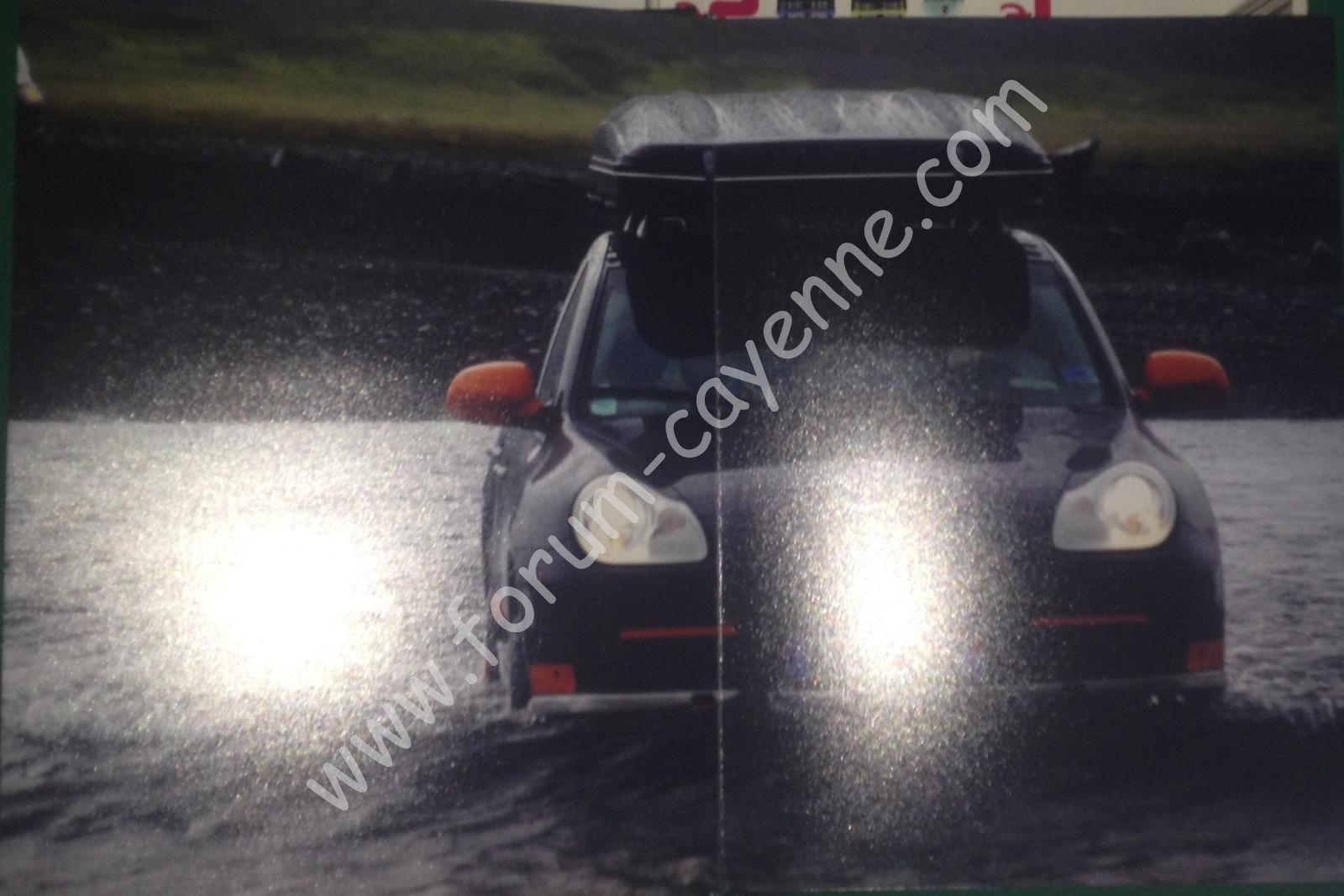

Bonjour Range, Tu as tout a fait raison. Pour aller au supermarché et au Maroc, le snorkel est totalement superflu. Par contre , en Afrique noire ou en Islande tu peux en avoir besoin, obligatoire pour les passages à guet , les prises d'air du cayenne étant à l'intérieur du pare choc avant à la hauteur bas des phares. En parlant de voiture de course , je te suggère de regarder la course transsyberia en Mongolie, super reportage. Je ne fait pas de course mais du grand raid. Je me rappelle d'un passage à guet en 2006 en Roumanie, le long de la frontière Ukrénienne où nous avons eu de l'eau au dessus du capot du toy
Islande 2011
Islande 2011

En ce qui concerne la tente de toit, cela a été une condition non négociable (pourtant j'essaie encore) pour qu'elle me suive dans ces expéditions. L'idée de coucher par terre à côté du cayenne comme un motard (quand j'avais 20 ans) ne la branche pas du tout. je trouve que cette verrue sur le toit de mon rêve, en plus d'être inesthétique, enlève toute possibilité de conduite sportive. Bonne chance pour la négociation avec ton épouse.

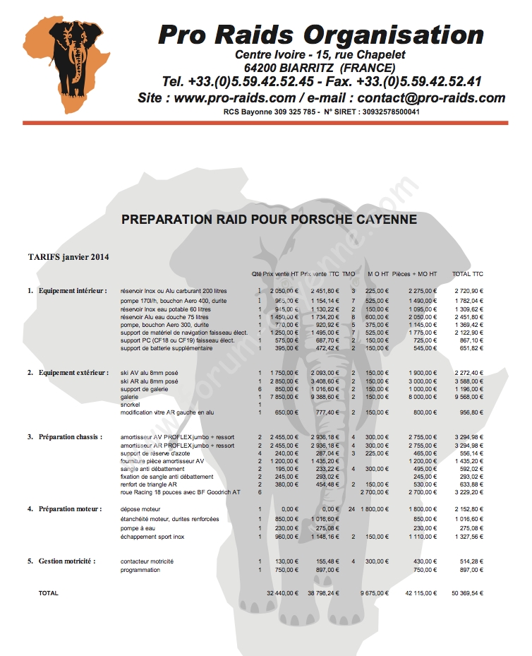

Allez je vous la redonne ...pour le plaisir

Comme ça ceux qui veulent n'aurons plus d'excuse pour le faire.
A mon sens certains postes peuvent être éviter ...mais on tourne dans les 20000 euros pour avoir une voiture digne et quitter le goudron paisiblement

Un chuia sarcastique là Range.....

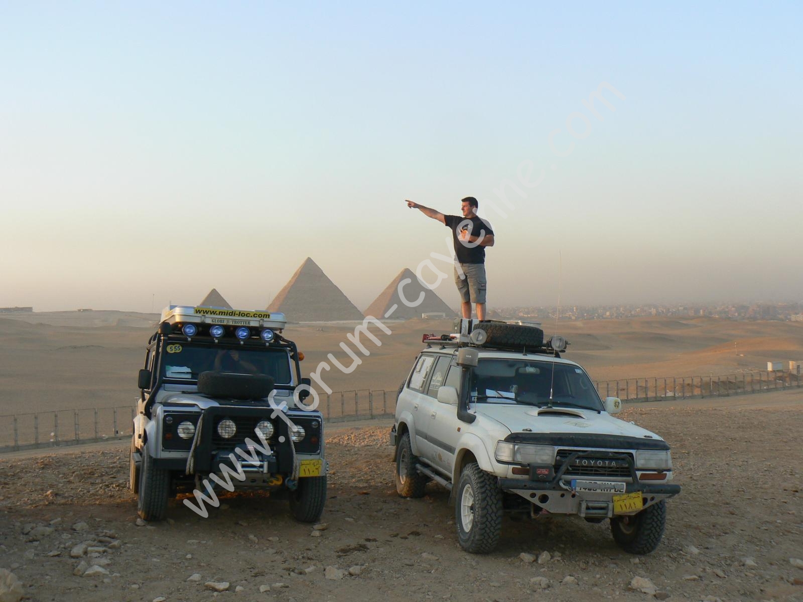

juste pour le fun

Rhooooo le def

Le paysage ouah !
ces deux 4x4 sont intemporels
