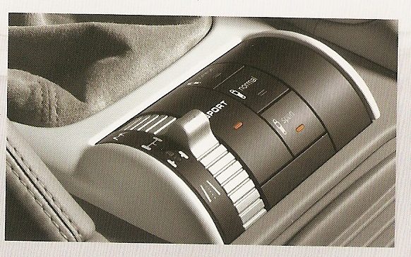

Mets une photo de l'intérieur et surtout de la partie devant le levier de vitesse
Re: questions avant achat
Dim 2 Aoû 2015, 16:56
voila monsieur
cay 2.jpg (65.34 Kio) Vu 2881 fois
ma question etait surtout est ce normal de ne pas trouver l option pneumatique sur les codes alors qu elle est présente sur le véhicule? et comment savoir qu il y a le pasm ?

LA tu as la totale !!
avec le PDCC
Dim 2 Aoû 2015, 17:47
pdcc oui il est sur la liste, mais commet tu vois le pasm?
Dim 2 Aoû 2015, 19:02
C est le levier tout à droite !
il a le PASM

Marc-Antoine a écrit:C est le levier tout à droite !
il a le PASM
Non le levier à droite est pour le réglage de la suspension pneumatique, le pasm ce sont les touches sport, normal et confort.

Porsche active suspension management tu te trompes papy
L'autre c'est juste le réglage de la dureté des amortos PASM.
La suspension pneumatique fait partie du PASM sur le 955
Sam 16 Juil 2016, 23:48
J'ai vu un GTS avec le pasm sans la suspension pneumatique. (Comme sur la photo)
C'est pour cela que je pensais que la commande de droite était uniquement liée à la suspension pneumatique pour monter et descendre la voiture.
supensions-pilotees-pasm-pneumatiques-t3489.html

Il y a effectivement ceci sur le GTS c est les moins chères d'ailleurs !

Pour moi le pasm est différent de la suspension pneumatique
Dim 17 Juil 2016, 19:38
Si on parle de la 911 vous avez raison
Et aussi Papy mais ce que je voulais dire c'est que la suspension à air est inclus dans l option PASM sur le 955
Sur le 957 il y a eu des PASM sans suspension à air
Donc les deux avez raisons !
