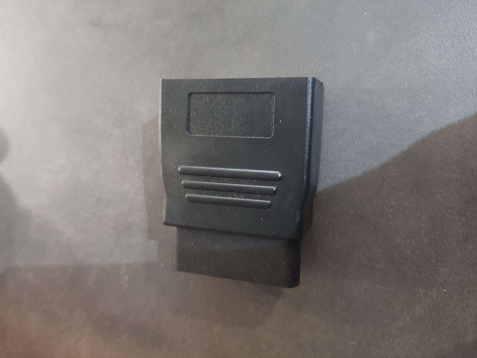

Messagepar Tomsky83 » Mer 20 Déc 2023, 14:33
Pour ma part, j'ai reçu vcds et je suis parti sur un adaptateur rigide pour faire le shunt entre 3 et 7.
Il y a trop de longueur de câble a mon gout avec rallonge. Me reste a l'ouvrir proprement et a faire le shunt.
C'est bien les pin 3 et 7 ?
