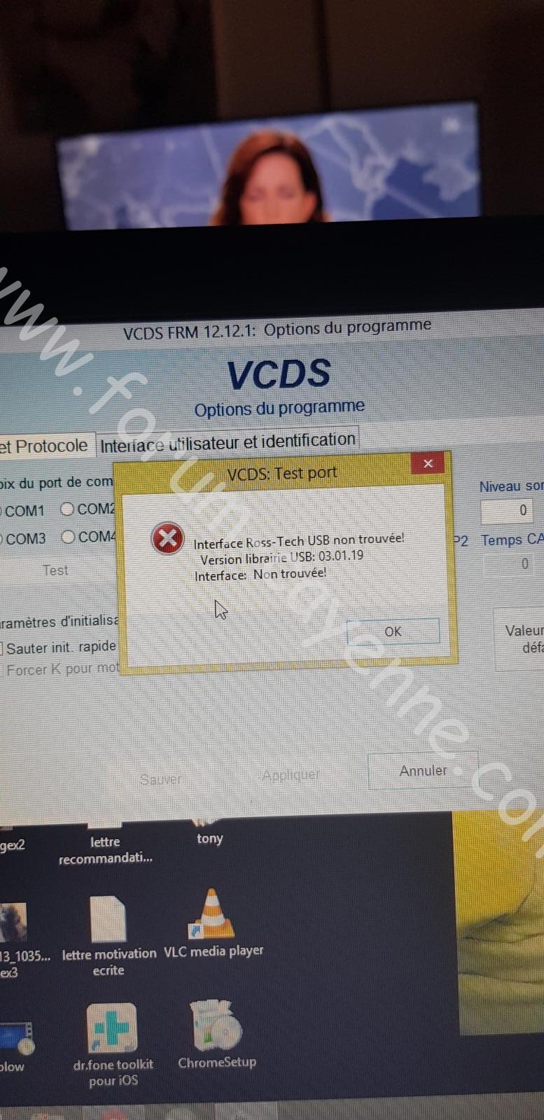

C'est bon tazer j'ai trouvé un lien sur un autre site je vais essayer
Par contre au moment du test (câble non branché sur le véhicule) il m'affiche ça:
Re: Problème voyant suspension pneumatique
Sam 29 Déc 2018, 22:42
Salut !
Alors tu as réussi ?
Moi j'ai réussi à tout calibrer hier je l'ai remonté un poil c'est top
