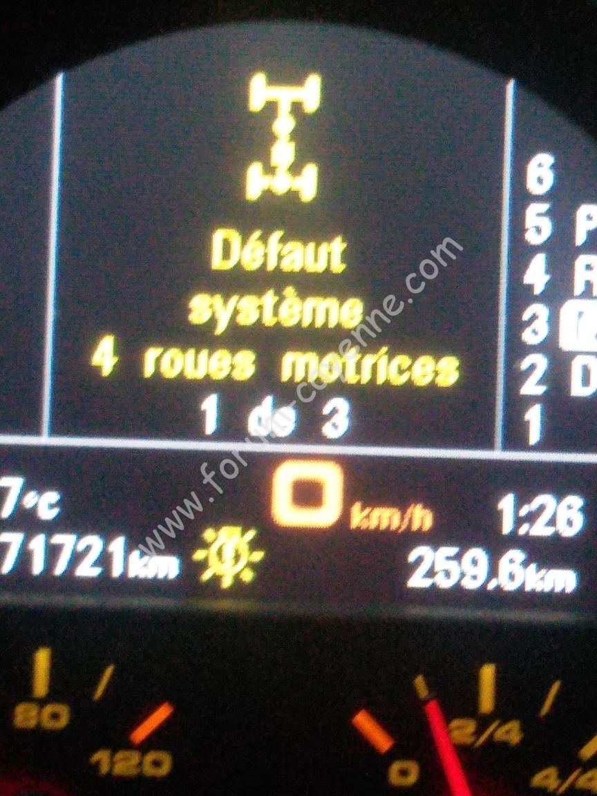

j'ai mis en fichiers joints une photo du défauts code moteur du porsche...:
- Défauts système 4 routes motrices

Messagepar mavmax » Sam 18 Jan 2020, 13:13
Tu as deux autres défauts à quoi correspondent ils?

Messagepar MisterG » Sam 18 Jan 2020, 22:51
Bon pour commencer merci beaucoup pour votre aide (générale),
Pour les défauts moteur je ressors ça avec l'obd et l'autocom et autres photos du Cayenne dès demain dimanche si possible.
Merci encore mais de mémoire, il y a des problèmes avec les capteurs de pressions, je ne crois pas qui il en est pour l'ABS... et il y a les pneumatiques aussi dont un qui fuit.

Messagepar mavmax » Dim 19 Jan 2020, 01:03
Ce n’est pas un Xdrive électronique c’est mécanique et on n'a aucune action dessus donc je ne vois pas le lien. Moi le défaut 4 roues le cayenne me l’avait fait pour une batterie en fin de vie.
Qu’as-tu d’allumé comme voyant à gauche? Idéalement une photo. Le psm est allumé? Au freinage tu as l’ABS? Pas de voyant moteur qui expliquerait la vitesse?

pour les codes erreurs , il n'y en a aucuns mis à part celui du défaut 4 roues motrices avec la photo dans un de mes posts.
J'attends la nouvelle boîte de transfert qui est complète avec servomoteur, la monter et ferais un retour sur ce sujet.
