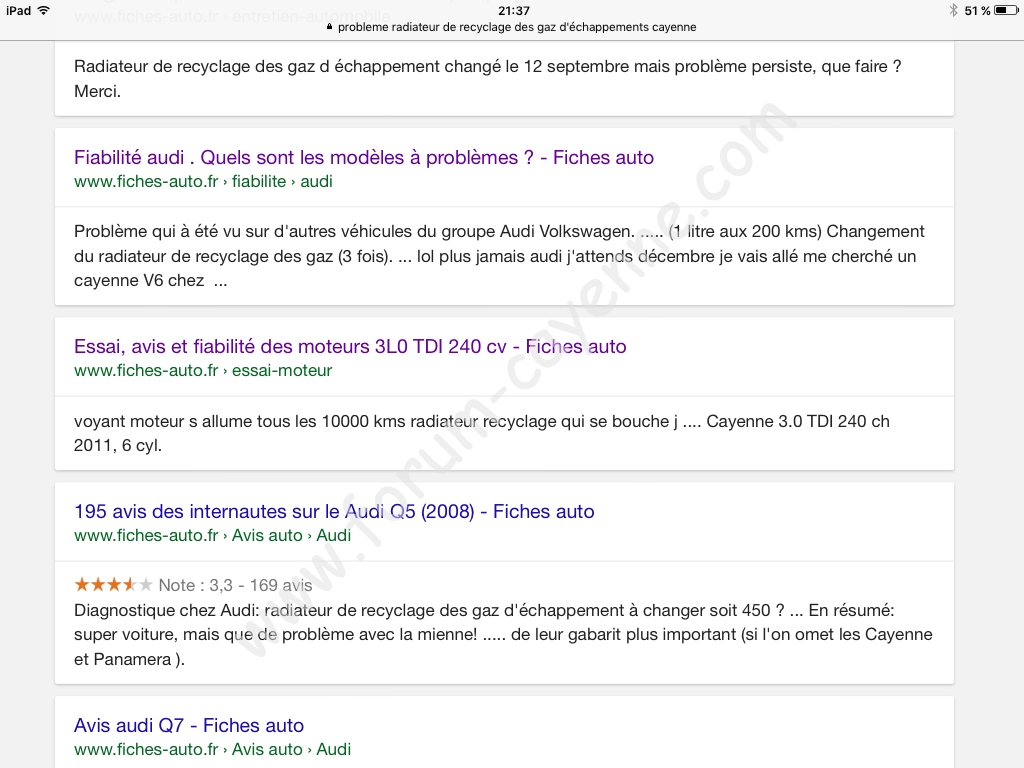

En faite le radiateur se bouche , j'ai trouvé le meme probleme sur un Cayenne de 2011 mais je ne trouve pas l'article je te met une copie d'écran

Taxicayenne a écrit:Panne connue sur les marques Audi et VW
Merci Ben. Effectivement problème archi connu sur les tdi...
