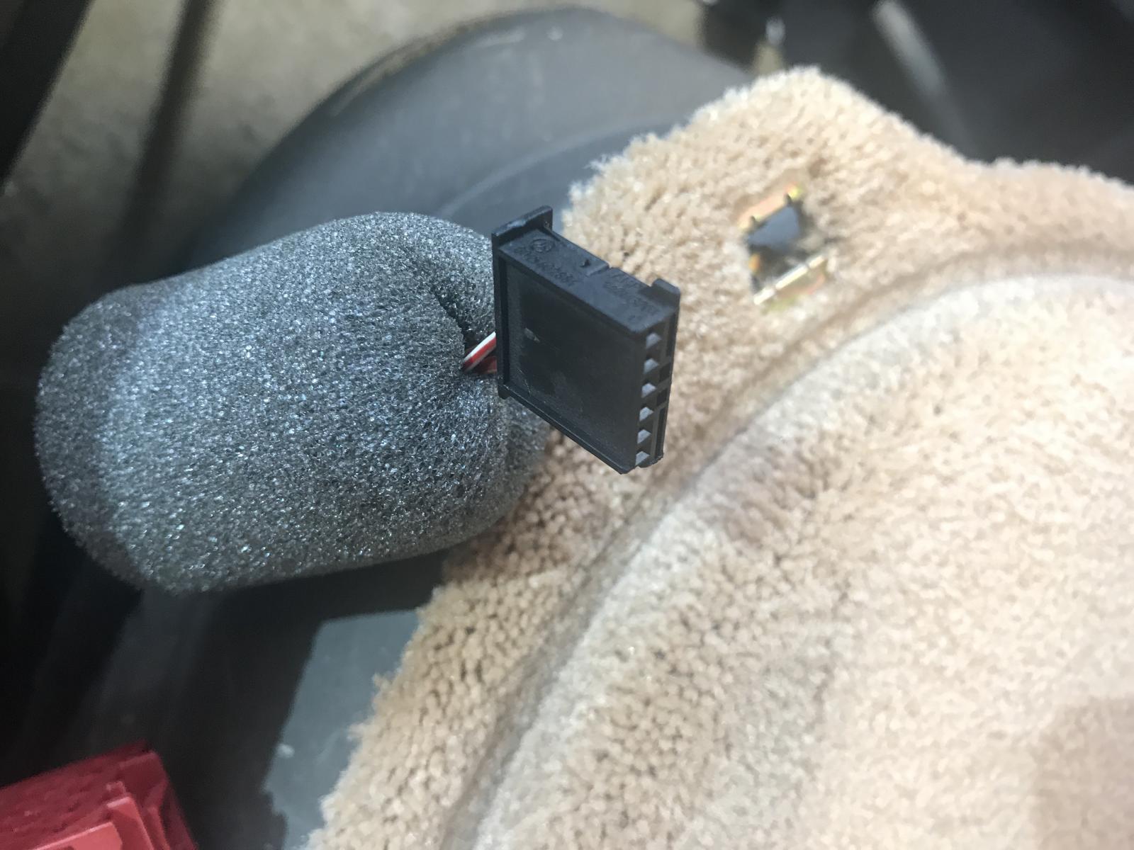

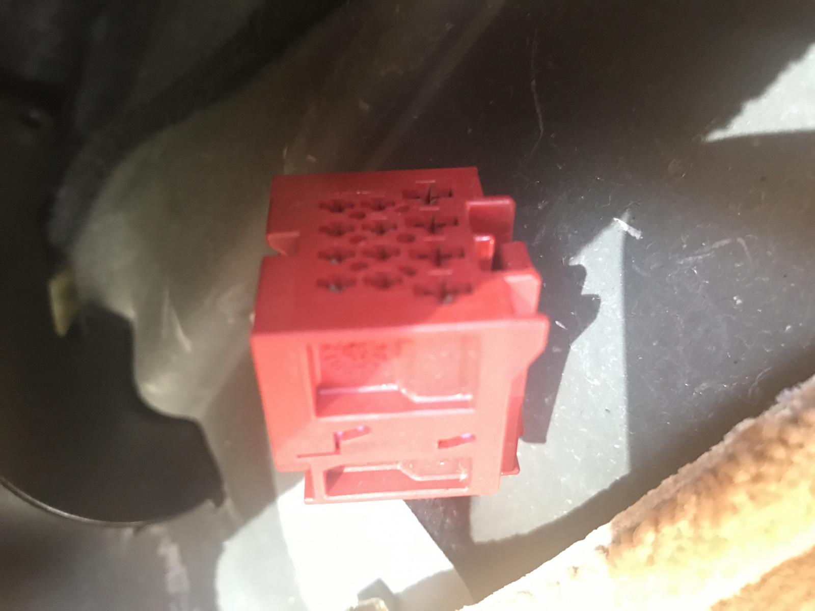

Merci de l'info. J'ai regardé dans la trappe à droite, je n'ai pas de fibre pour le chargeur. J'ai un petit connecteur noir et un gros rouge. Je ne sais pas s'il manque quelque chose pour brancher un chargeur.

Dans la même zone tu n'as pas un câble orange qui passe avec un petit plug pour faire la liaison ?
Sinon je dirais que la prise rouge serait plus pour le raccordement de l'attache caravane électrique.

Oui Muppets la prise rouge c'est bien le branchement pour le faisceau de l'attelage, par contre la prise noire, je ne sais pas, peut être la prise de l'ampli audio.

La fibre orange, je la vois bien qui passe mais elle est déja raccordée à l'ampli
