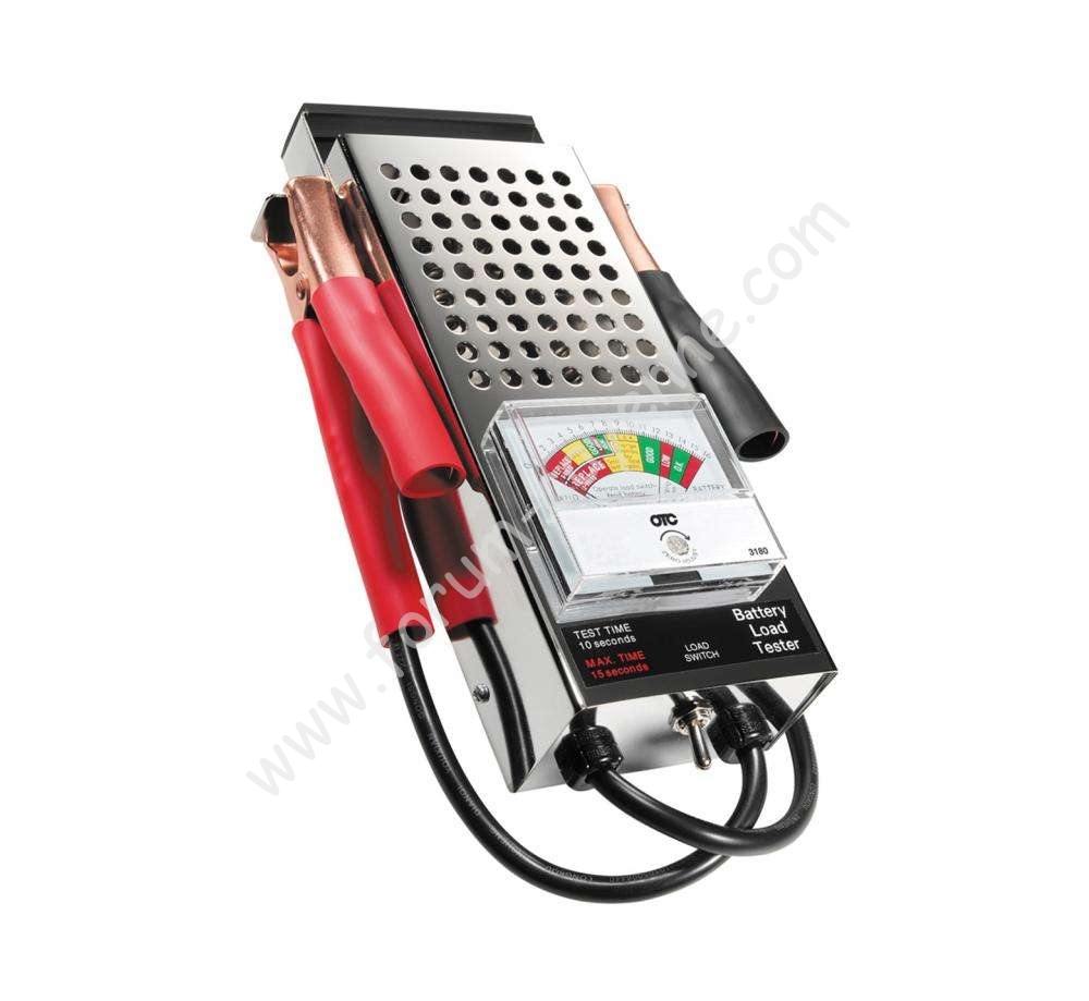

la batterie a été testé avec un simple multimètre ou avec un "grille pain" ?
photo du grille pain :
parce qu'une batterie peut être au bon voltage sur un multimètre et n'avoir aucune patate pour le démarrage !
ce qui semble être le cas présent !
