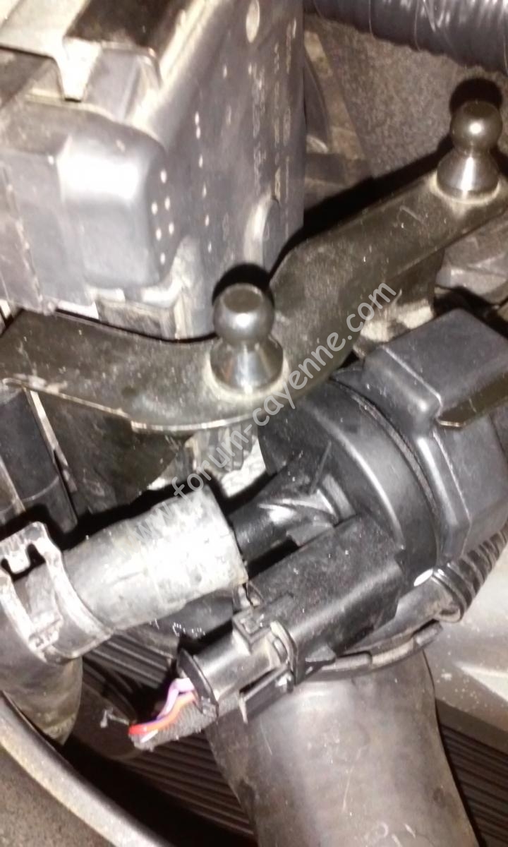

bonjour , apres quelques essais j ai remarqué que quand je débranches le tuyau de l éléctrovanne de vapeurs d essence ( qui est neuve), meme sans la bouchée ,il démarre bien .
c est le tuyau qu on voit débranché

Une piste alors! Mais la vanne en question c est la vanne de dégazage ?
Re: probleme demarrage a chaud apres plusieures minutes de r
Mar 27 Jan 2015, 22:10
oui et elle est neuve

bouches le tuyau que tu as débranché avec une vis.
roule comme ca et dit nous si le problème a disparue.

rebonjour , quand je roule le tuyau bouché ,c est pareil. mais quand je roule et que je le débranche seulement apres avoir roulé (tuyau branché) , et l avoir laisser au repos , la il démarre bien.
je ne sais plus quoi faire , mon garagiste pensais depuis le début a la distribution! je commence a y penser!
