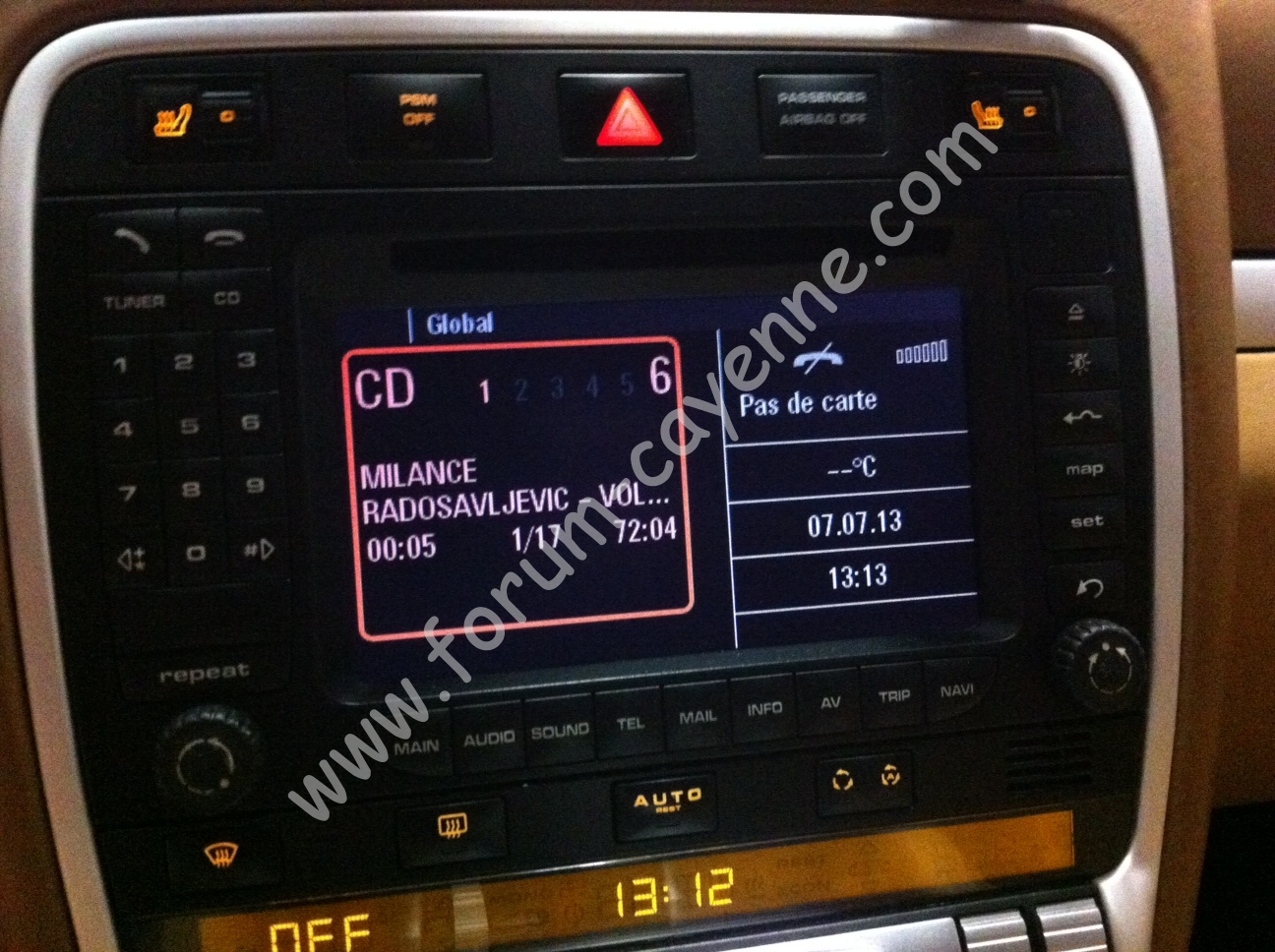

Du coup, la lumière sur le volant re-fonctionne mais pas les touches! :snif: Pour ce qui est de la commande centrale, rien n'a changé, la lumière n'est pas réapparue, mais les boutons fonctionnent bel et bien, comme toujours.
Ce n'est pas en effet toute la commande centrale mais les boutons entourant le GPS, je vous fait par d'une photo!
J'ai essayer de fouiller dans les infos du GPS, si on peut régler ou non la lumière des boutons, mais à priori pas possible!
