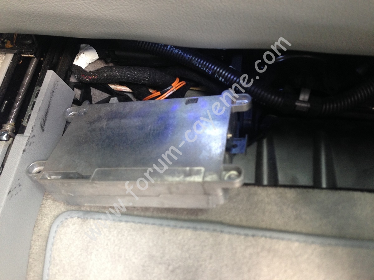

Regarde sous le siege passager
tu as ce type de boitier avec un tiroir sim
essaye je suis comme toi le lecteur dans le PCM est a priori HS
J'ai mis ma sim dans celui ci et nickel
presentation-t9487.html

Messagepar Saba » Mer 26 Mar 2014, 22:48
Merci je vais vérifier à nouveau sous le siege passager car je ne suis pas certain qu'il existe pour l'annee2004
Apparemment cela viendrait de la carte Sim qui ne correspond pas exactement aux anciennes cartes de 2004?
Merci pour les photos

Messagepar christ77000 » Mer 26 Mar 2014, 23:17
Mon cay est de fin 2003 donc pour toi ce doit etre la meme chose

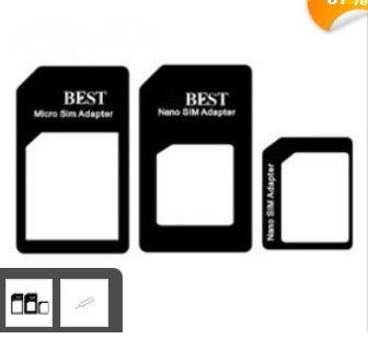

Pour le format different de carte sim il existe des adaptateurs
ma carte sim est une nano sim et pourtant je l'insere avec l'adaptateur dans le tiroir sim des 1ere carte sim et ca fonctionne.

Messagepar christ77000 » Ven 16 Mai 2014, 16:12
Non non, j'ai mis ma carte sim nano de mon iPhone dedans
comme toi dans le boitier sous le siege et ca fonctionne
mon cay est aussi de 2004

Je démonte donc le boîtier sous le siège passager, et pas de chance je n'ai pas le tiroir pour intégrer une carte sim.
Mon boîtier est de 2008, il a été changé pas l'ancien propriétaire.

Tu as essayé dans le module sous le siège passager?
