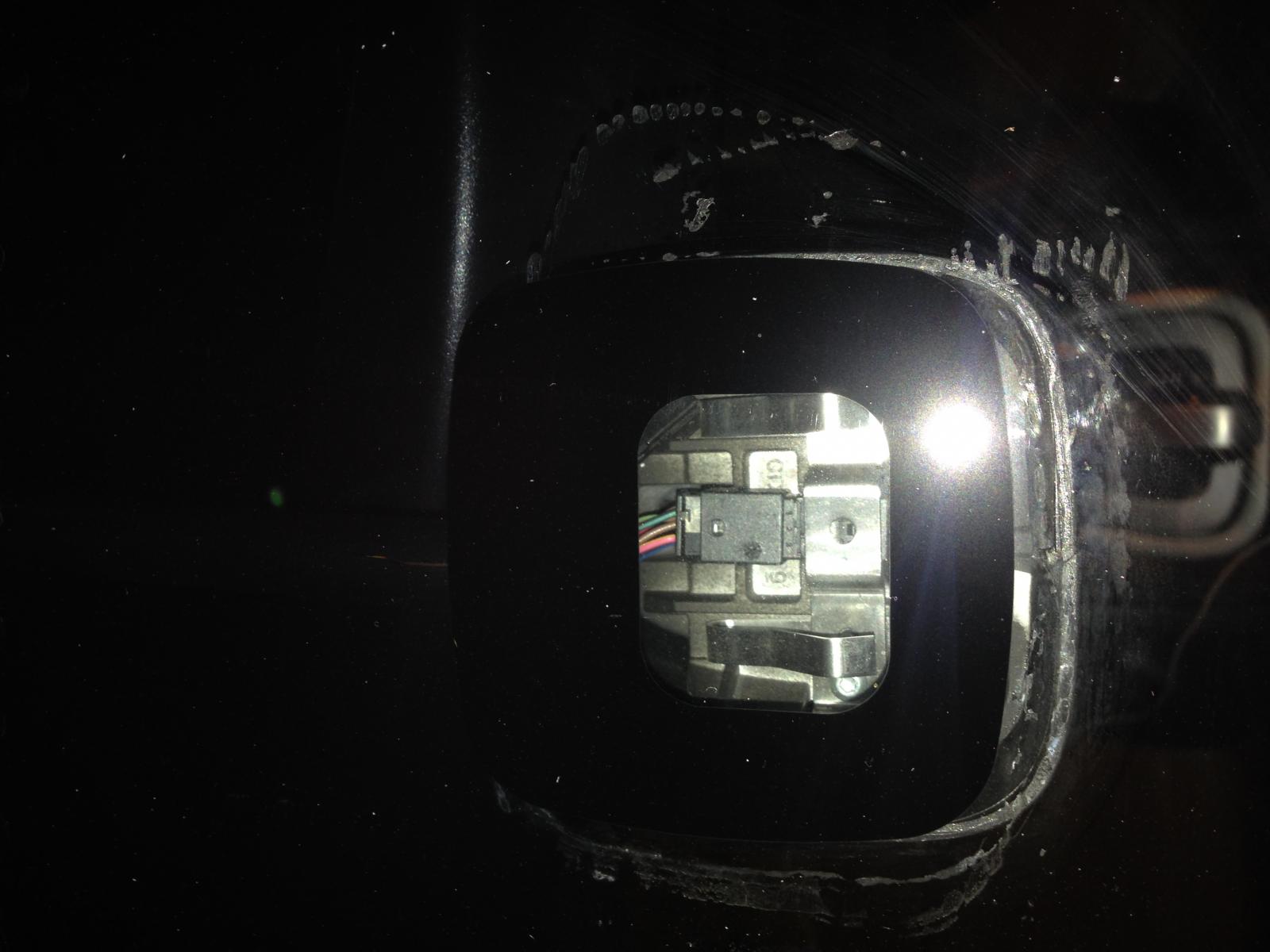

Étant donné que j'ai un probleme avec mon comodo des phares ( que je viens de commander neuf), j'ai aussi un défaut du capteur de pluie au piwis. En y regardant de plus près, on voit qu'il a déjà été touché ( dégueu ) mais surtout que je n'ai pas les cellules capteurs de lumière.
Quelqu'un a t-il la référence pour un cayenne 957 de ce capteur de pluie + luminosité s'il vous plaît ?
J'ai trouvé sur le forum 7L0955559E mais apparement cette référence est valable uniquement pour les 955.
Merci !

Il a le comodo avec la position auto mais on voit que le rétroviseur intérieur du pare brise a été recollé et qu il manque un capteur... je me trompe ?

Messagepar Tazer » Jeu 3 Aoû 2017, 08:05
OK oui c'est bien 47 ch et non 48 le turbo S, donc c'est bon.
Pour tes phares je pense que tu as trouvé l'origine de la panne.
C'est le capteur manquant qui te fout le bordel, et pas le commodo.
Bonne journée.

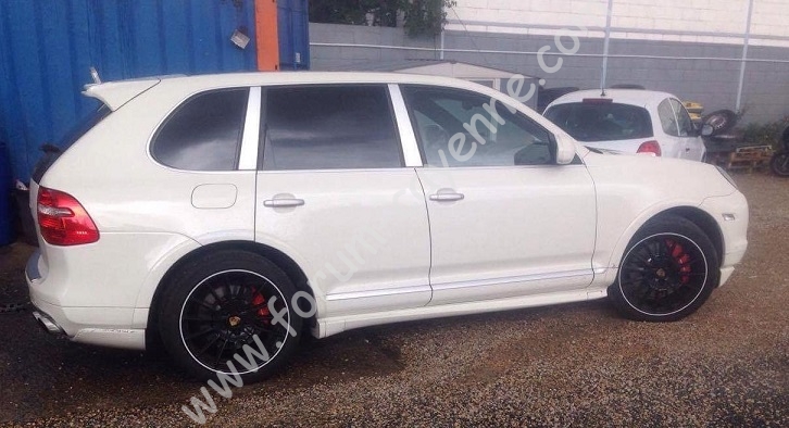

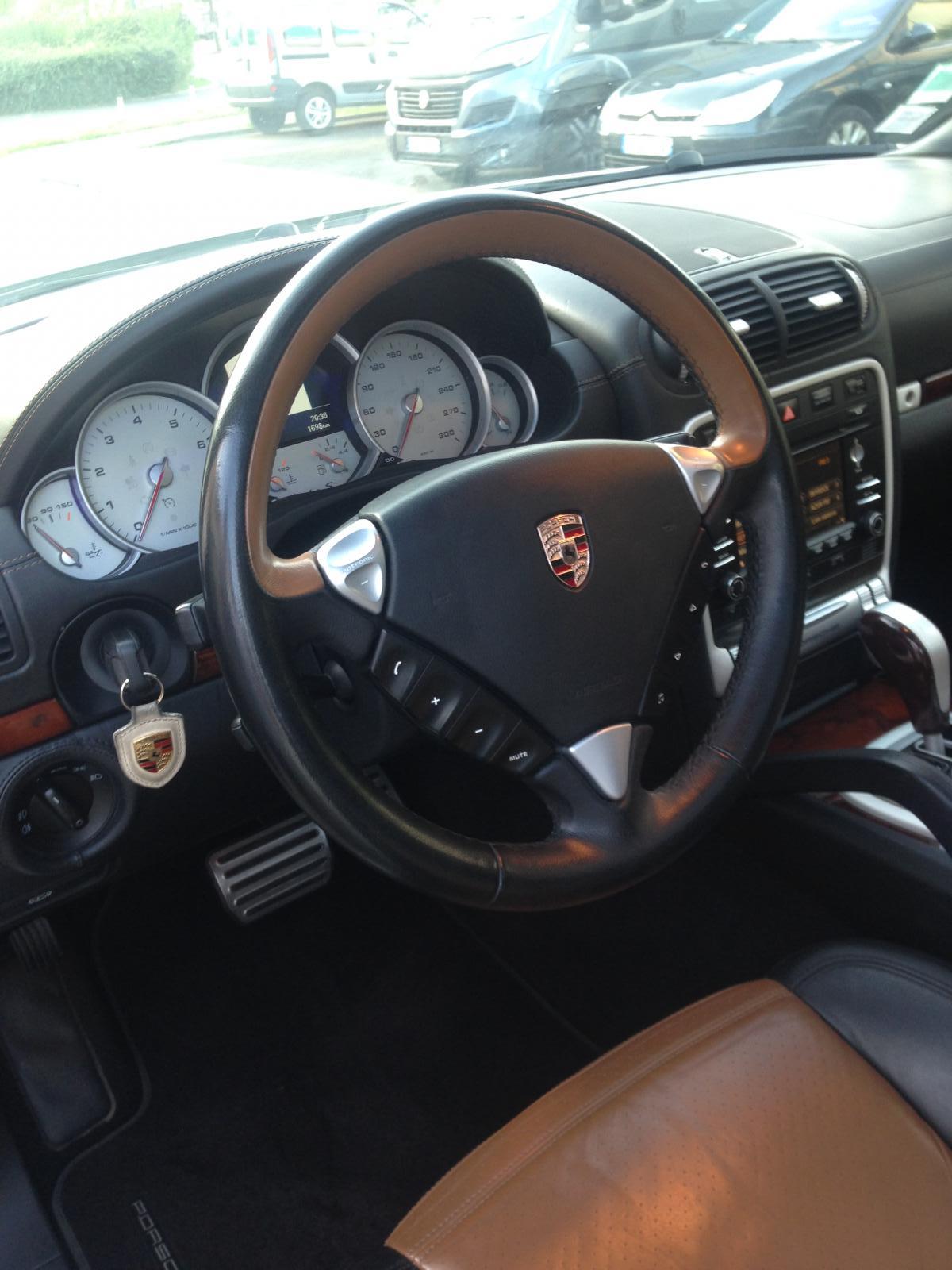

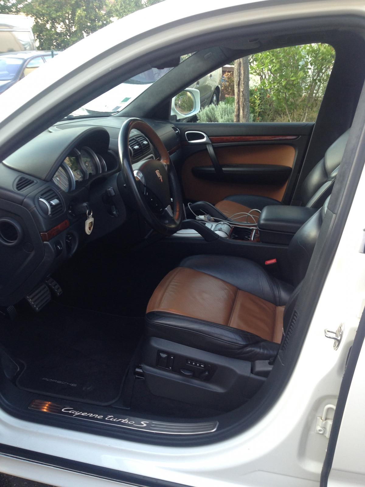

Messagepar RKO75 » Jeu 3 Aoû 2017, 08:06
Fond de compteur Turbo S blanc , sorties du Turbo S, intérieur noir et marron , caches moteur en carbone, seuils illuminés cayenne Turbo S et Le pcm tactile.
RKO75
Messages: 65
Enregistré le: 3/07/17
Cayenne: Turbo S
Re: Problème de capteur de pluie
Messagepar RKO75 » Jeu 3 Aoû 2017, 08:07
Voila Le bébé !
RKO75
Messages: 65
Cayenne: Turbo S
Messagepar Tazer » Jeu 3 Aoû 2017, 08:18
Ok aucun doute c'est bien un tubo S. :tequila, propre en plus l'intérieur.
Messages: 14315
Messagepar RKO75 » Jeu 3 Aoû 2017, 08:25
Yesss merci beaucoup !! :)

Messagepar jetrider » Jeu 3 Aoû 2017, 08:31
A mon avis le gars a fait changer son pare brise et le monteur a eu un souci avec le capteur de pluie....Il a du le casser et ils ont bidouillé au lieu de le changer...
belle bête ton engin ;-)
Messages: 4897
Messagepar RKO75 » Jeu 3 Aoû 2017, 09:01
J'ai également pensé à une casse suite à un changement de pare brise car son remplacement date de 2012 !
Du coup je ne sais pas si la référence qui est dessus est la bonne ! Ou si je peux me baser sur la référence que j'ai indiqué des 955

Messagepar RKO75 » Lun 7 Aoû 2017, 06:52
Personne n'a la référence par hasard sur son 957 ?
En faisant attention à ne pas casser le cache (très fragile) comme moi !
Merci d'avance

Messagepar Tacosse » Lun 7 Aoû 2017, 08:51
Regarde sur ce post, il y a pas mal de choses et la bonne référence doit y être.
As tu regardé chez Rose passion?
Messagepar RKO75 » Lun 7 Aoû 2017, 09:44
Les références que j'ai trouvé sur ce forum (7l0955559e) correspondent bien à un capteur de pluie et de luminosité mais ça s'arrête toujours à 2006 ! Sur rosepassion ils m'ont envoyé un devis mais pour un capteur de pluie ( ref 95561851803 ) je ne suis pas sûr que ce soit le bon ( avec luminosité également) !
RKO75
Messages: 65
Cayenne: Turbo S
Messagepar Tacosse » Lun 7 Aoû 2017, 10:26
Il me semble que sur le 957 c'est le même capteur qui fait les deux.
Sur le 955 il y aurait deux capteurs, il me semble que Max en parle sur le post que je t'ai donné.
Messagepar RKO75 » Lun 7 Aoû 2017, 10:32
Merci Tacosse ! Du coup je vais commander un capteur sur eBay avec la Ref 7l0 je vais essayer au pire j'aurais perdu 50€ :)
RKO75
Messages: 65
Cayenne: Turbo S
Messagepar muppetshow » Lun 7 Aoû 2017, 10:32
Oui, sur les 957, c'est le même capteur qui fait les 2.
Par contre il faut faire une recherche pour confirmer la référence. Il y a déjà eu plusieurs sujets ici là dessus, notamment avec vcds pour l'activation de l'allumage automatique des feux pour ceux qui ne l'avaient pas.
Messagepar RKO75 » Lun 7 Aoû 2017, 10:39
J'ai déjà lu tous le sujet mais aucune référence pour le 957 ! Je vais tenter la référence 7L et je vous dirais si c'est la bonne sinon j'achèterai le 955618... qui est trouvable qu'en neuf et qui vaut 240€ !
