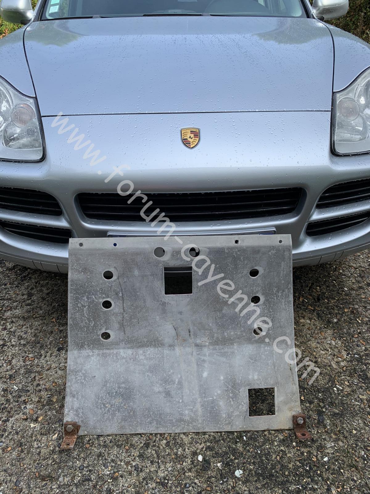

Non justement
Celui là est fait de 4 pièces et non 2
C'est ça qui est difficile à trouver
Pour équiper le 958 c'est plus complexe que le 955
Très peu de gens le mettent hors route !

Messagepar mavmax » Lun 5 Oct 2020, 20:31
Hello, quelle épaisseur veux tu?
Messages: 16353
Re: Préparation Cayenne 958 pour le TT
Messagepar Marc-Antoine » Lun 5 Oct 2020, 20:41
Au minimum 4 mm alu
Ça devrait suffir
Messages: 13679
Messagepar mavmax » Lun 5 Oct 2020, 23:00
Regarde chez protectionsousmoteur.eu ils ont une base en 2,5mm acier c’est l’équivalent de 5 mm alu. Ça te donne une base pas chère car il y a une modif à faire faire pour le V8 diesel.
Messages: 16353

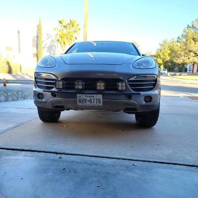

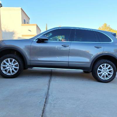

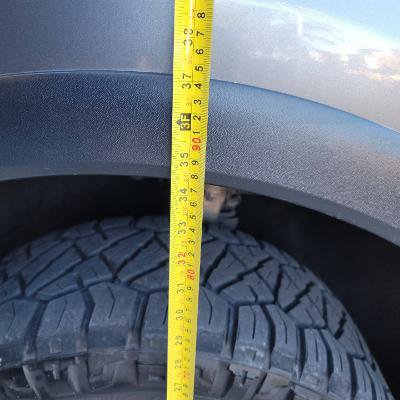

Rehausse d'un 958 avec suspention non pneumatique
Source Forum US
Pièces chez Eurowise
Messages: 13679

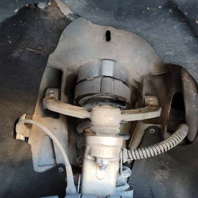

Messagepar Marc-Antoine » Ven 25 Déc 2020, 18:21
Version Mk1
https://shop.eurowise.com/product-p/eworg1ar.htm
Image source eurowise ImageImageImage
Messagepar jean phi » Lun 28 Déc 2020, 11:16
Merci M-A,
dire qu'avant fallait bricoler soit même, maintenant il existe tout pour 300 € !, le top.
+ 5 cm de suspat
+ 2.5 cm de pneu en 265/65/R18.
Royal pour la préparation, j'avoue que passer sur un 958, me rassure de plus en plus ! :lol:
