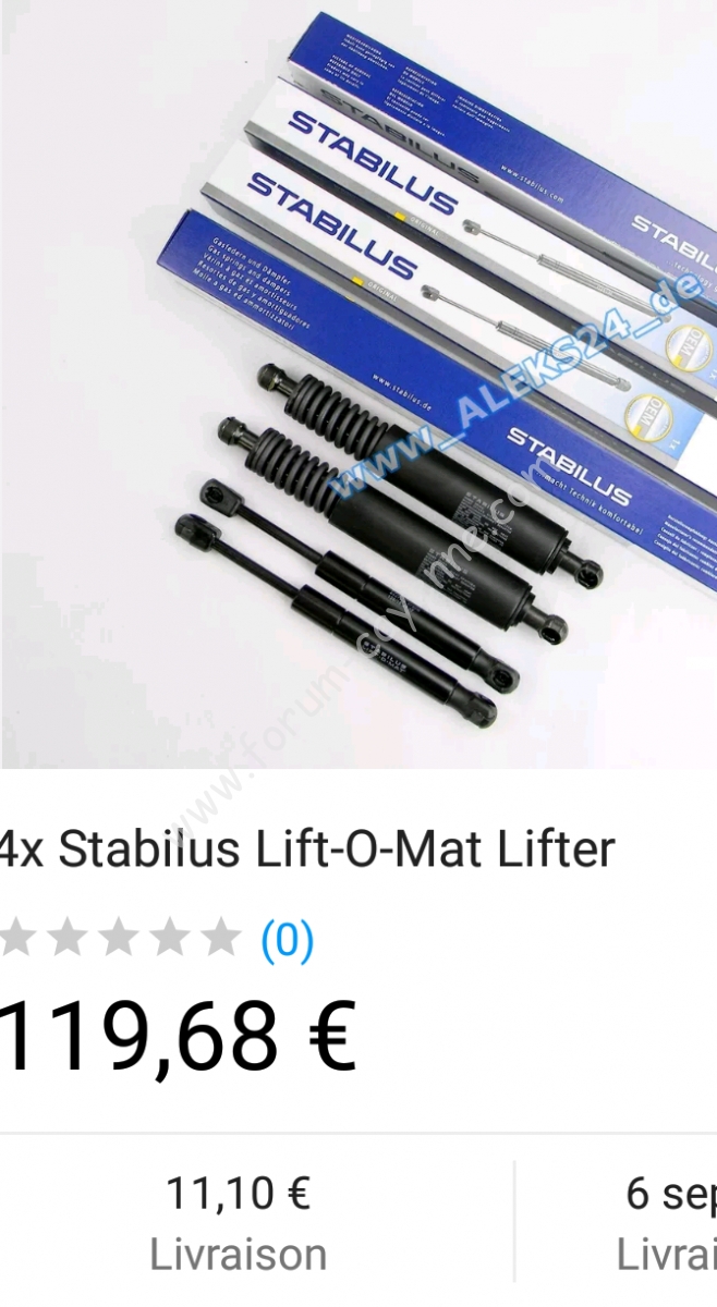

Messagepar Min's » Sam 1 Sep 2018, 10:08
Il est rapide a monté le verin :eek:
Si quelqu'un connait un site pour des vérins de vitre et de hayon pour un 955 pas trop cher, j'ai un collègue de travail qui a le hayon qui lui tombe sur la tête.
(Pour les 4 ça varie entre 100 et 200 euros)
Chez G AUTO MONTAUBAN avec 40% il les sort à 150€ :mur:

Messagepar Exaf » Sam 1 Sep 2018, 10:41
Je les avais commandés sur eBay, les prix sont corrects

Messagepar BURN » Sam 1 Sep 2018, 11:40
Les 4 pour 100€, si tu les trouves, fonces, tu n'auras pas mieux.
En général c'est plutôt 100€ pour les 2 gros et une petite 50aine pour les deux petits.
J'ai trouvé les 2 gros pour 60€ sur aliexpress, mais j'hésite encore à passer par là...

Messagepar Min's » Sam 1 Sep 2018, 12:56
119€ les 4 sur eBay et 10€ de frais de port en stabilus
Une fois démonté vaut mieux changer les 4

Pour les vérins, j'ai pris les mêmes que min's sur eBay il y a quelques mois. Aucun problème aussi bien au niveau de la livraison qu'au niveau montage. A voir dans la durée s'ils tiennent le coup. Les anciens , de la même marque, ont tenu environ 7 ans.
Par contre , je les ai payés un peu moins cher, y a peut être moyen de négocier !Image
