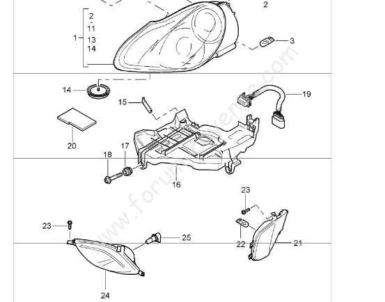

Messagepar Picay » Dim 4 Mai 2025, 12:35
Bonjour, si quelqu'un en a 1 à débarrasser je suis interessé.
C'est la réf. 95563104101 remplacée par 95563104102, pièce 16 ci-dessous.

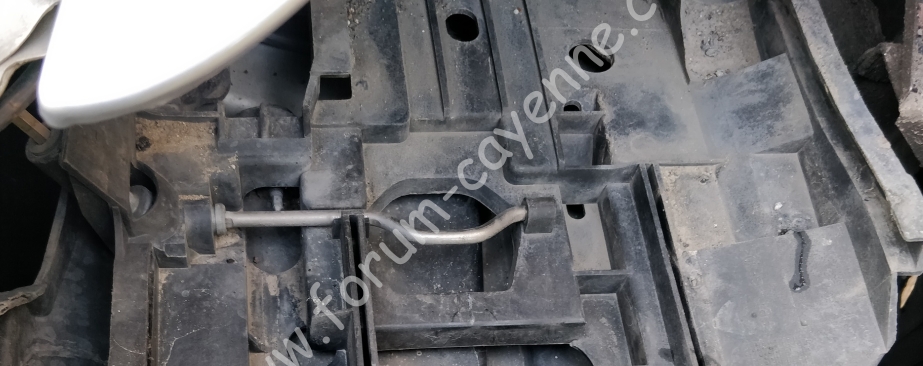

Messagepar Picay » Lun 5 Mai 2025, 12:54
Merci, ça na pas l'air identique sur 955.
En observant entre le feux et la platine tout en verouillant, je vois bien la manivelle pousser le feu à fond, j'entends le "clac" et là, la manivelle relache, comme s'il y avait un anti-retour genre dents de loup qui dérapait; j'ai pensé à l'accouplement entre la vis qui sert à verouiller et cette manivelle, il y a un renvoi d'angle.
