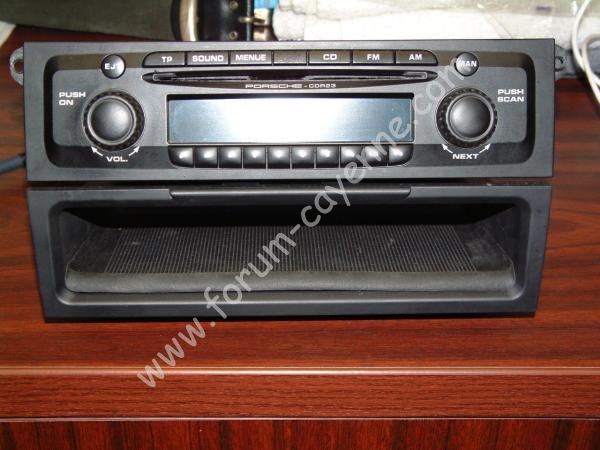

je possede le systeme bose dans mon cayenne mais mon pcm ainsi que le chargeur n en font qu a leur tete, je voulais donc savoir si il était possible de monter l autoradio basique porsche du cayenne ( en photo) a la place du PCM et ainsi installer peut etre plus facilement un cable auxiliaire? pensez vous que cela fonctionne avec les commandes aux volant ou est ce encore au final la meme galere ?

ho.. que c'est moche!
je crois que tu vas etre bloqué avec la fibre optique au cul du PCM2.
pas sur que l'autoradio possede une connexion fibre.
si tout deconne, retire tout et passe installe un autre ampli et un poste double DIN.

Je crois bien que l option existait avec cet autoradio

si tu n' as pas de raccordement pour la fibre derrière ton poste c' est pas possible car pour le son tout passe par la fibre .
de mémoire je crois qu'il n' y en a pas sur ce modele

oui ça marche pas de toutes les facons , bon je passe l été avec le pcm et en rentrant je commande un neuf
