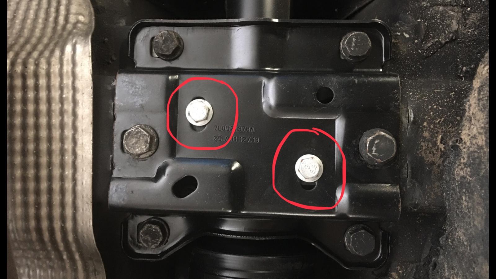

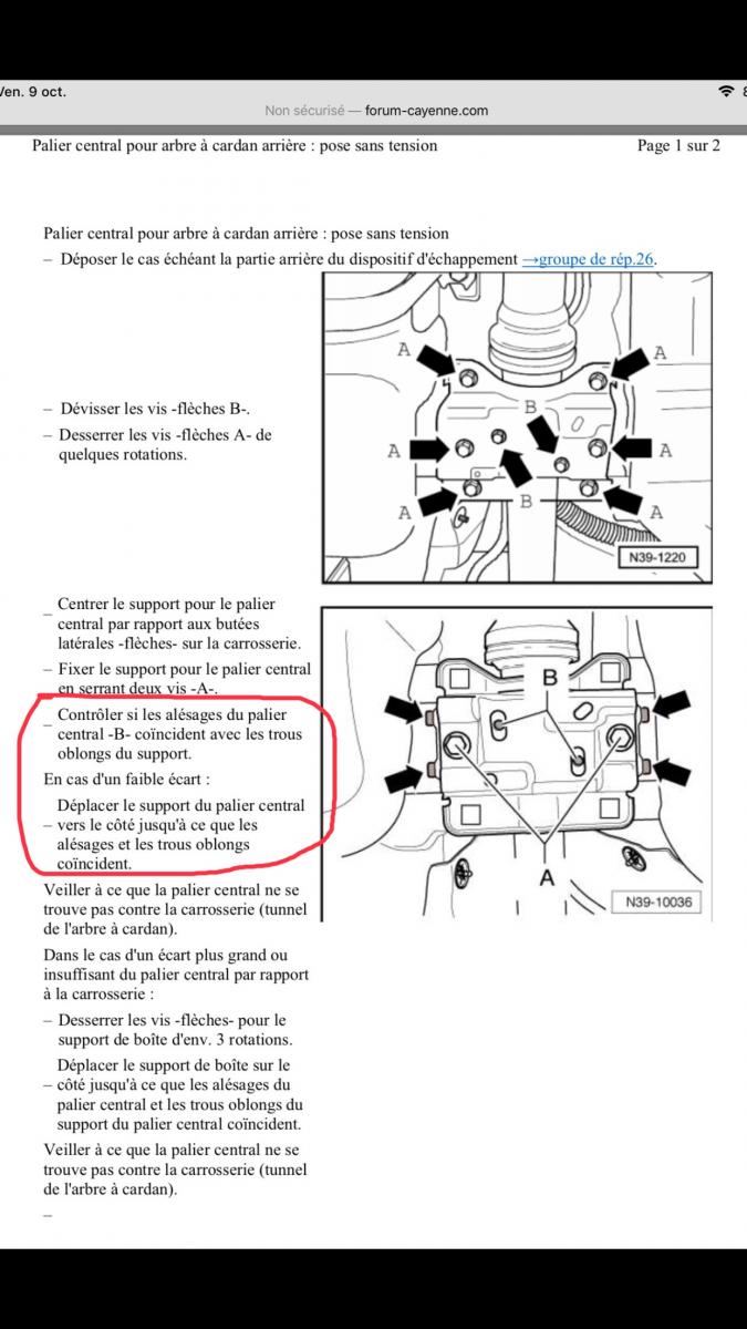

Je viens de regarder le maintien de l’arbre et suite aux lectures sur le forum, j’ai un doute sur son alignement.
Si je me réfère au tuto je ne serais pas bon...
Qu’en pensez-vous ?

Moi j’ai utilisé des petites cales pour le centrer (le roulement) par rapport au tunnel. Juste pour qu’il ai vraiment le même nombre de LM à gauche et droite. On parle de 2 mm si ma mémoire est bonne, ça passe vraiment proche

Pour l'alignement c'est très simple.
Ne pas serrer les vis, rouler quelques kilomètres puis serrer toutes les vis, l'arbre prend sa place tout seul. :bye:
