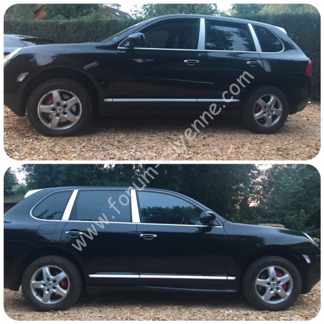

Sur mon turbo de 2006, cela fait quelques jours que j’ai remarqué que mon Cayenne est plus penché d’un côté en mode « normal ». Je précise que je n’ai aucun voyant au tableau de bord, passage au durametric pour la suspension et aucun code erreur.
J’ai testé dans toutes les positions, la plus haute comme la plus basse il est symétrique sur les 4 roues. Mais en position normal sur les deux roues côté droit il est environ 2,5 cm plus bas que le côté gauche.
Avez vous une idée du problème que cela peut être ?

Aujourd'hui le problème a nettement évolué.

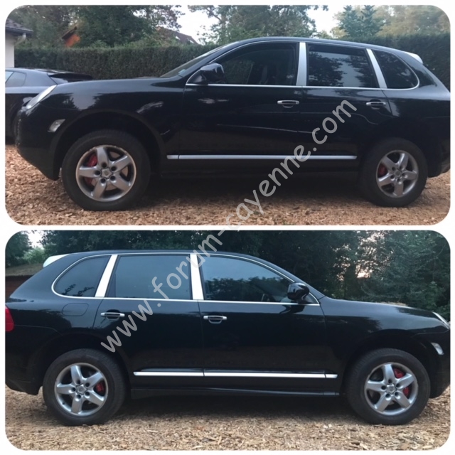

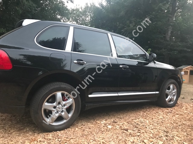

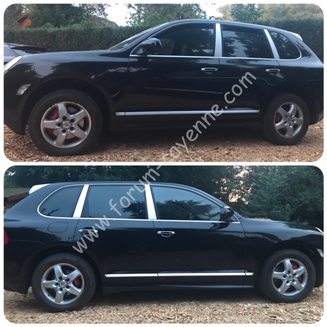

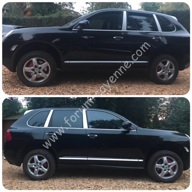

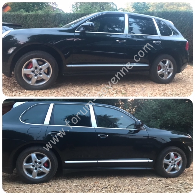

Je vous poste les photos détaillées coté gauche et droit, j'ai pris toutes les positions de la plus basse à la plus élevée.
avez vous une idée du problème, le compresseur semble tourner parfaitement.
J'ai remarqué qu'il peinait à descendre et à remonter, l'odb me dit que le niveau est atteint, mais quand je mesure la hauteur est différente partout et n'ai jamais la même si je fais un cycle dans toutes les positions.
Au durametric j'ai effectué le calibrage mais toujours pareil.
galère..... sur la dernière photo en revenant à la position normale, d'un seul coup il s'est baissé roue avant droite
Merci pour votre aide
On voit que le coté conducteur est plus haut que le coté passager, la position selectionnée est la plus basse (charge)
on voit que le coté conducteur a monté uniquement sur la roue arriere,, le coté passager s'est levé un peu et semble normal, la position selectionnée est basse
on voit que le coté conducteur n'a apparemment pas changé de hauteur, le passager à monté un peu, position sélectionnée normale
Il semble avoir monté sur les 4 roues mais pas de façon homogène, il y a également une différence de hauteur entre le coté droit et gauche, position selectionée tout terrain
Il semble avoir monté sur les 4 roues mais il y a toujours une différence de hauteur entre le coté droit et gauche, position selectionée TT special
en revenant à la position normale, il s'est rebaissé de lui même à l'avant droit

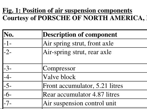

Messagepar jetrider » Mer 25 Juil 2018, 00:12
Je pense que les capteurs de hauteur avec leurs biellettes ne peuvent pas seuls suffir à déterminer le niveau de l'auto.
Je n'ai pas trouvé d'information sur le fonctionnement exacte du système mais on trouve en plus les capteurs N.8 inclus dans le système du pasm...
Peut être que l'un deux est defaillant, je pencherais plus l'un de ceux qui sont au dessus des roues avant...
S'ils sont identiques tu peux peut être les inverser pour voir si le problème passe de gauche à droite...
Je n'ai pas trouvé d'info les décrivant donc je ne sais même pas si il y a un danger ou problème technique à les debrancher ou à les échanger...

Messagepar jetrider » Mer 25 Juil 2018, 00:28
Liste des composants du pasm
