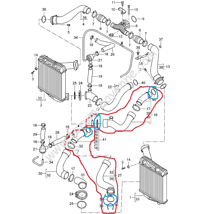

Je mets le schéma. c'est l'ensemble tuyauterie en haut de ce dernier:
- Changer les joints des durites turbos. Alors le plus gros gains se fait ici, les durites turbos (une de chaque côtés) sont accessible par en dessous du véhicule à l'avant. Ce sont des durites en alu emboités d'un côté sur le turbo et de l'autre sur l'intercooler, il y a du jeux et les joints s’écrasent s’aplatissent avec le temps et laissent fuiter l'air compressé par les turbo.
Une partie métallique s'emboite d'un côté dans le turbo, de l'autre dans l'intercooler. Ces durites sont juste clampées dans leur logement donc pour les sortir de chaque côté il y a juste à reculer de quelques millimètres les "retener springs" comme ils les appellent (numéros 33 sur le schéma ci-dessous).
Les durites sont entourées en rouges, les joints à changer en bleus. Il y a besoin de deux de chaque (39 et 40 sur le schéma)
Il faut 30min à 1h pour les changer si vous n'avez pas de ponts à disposition et selon votre dextérité.
N° 39 Réf: 95511072100 round seal 58,05 x 3,55 Joints côté Intercooler (1 de chaque côté donc 2 à acheter)
N° 40 Réf: 95511072000 round seal 43,95 x 3,5 Joints côté turbos (1 de chaque côtés donc 2 à acheter)
Voilà, pour 20 ou 30€ votre aiguille turbo va monter beaucoup plus tôt et beaucoup plus vite vers votre pression maximale.
