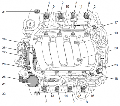

Suite à un message d'erreur sur des ratées d'allumage j'ai cherché désespérément l'ordre des cylindres de mon cay
du coup j'ai fini par appeler en cp
Et donc je me suis dit que je ne serais pas le seul intéressé par cette info
Et donc voila....
4 --- 8
3 --- 7
2 --- 6
1 --- 5
avant du véhicule vue capot ouvert
voila en espérant que cela vous aidera....
