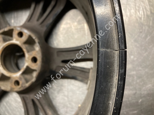

Messagepar 996strada » Jeu 11 Mar 2021, 21:38
Hier, suite à une perte de pression d'air d'une roue sur mon vito et après quelques réparations du pneu, (deux crévaisons en un mois) je décide une nouvelle recherche.
Ce coup-ci, je ne peux pas réparer. :cry2:
Une belle fissure sur la jante. :mur: :mur:
Je viens de la déposer chez un réparateur , prix 110 euros :shock:
C'est loin des 20 ou 40 euros, mais pas trouver moins cher ici. :cry2: :cry2:
Messages: 3031
Re: soudure alu jante
Messagepar Tacosse » Ven 12 Mar 2021, 08:43
Philippe tu as la peinture à ce prix là?
Messagepar 996strada » Ven 12 Mar 2021, 09:27
Non; même pas et c'est le moins cher que j'ai trouvé.
J'avais été en voir un autre sur saint étienne, au téléphone 200 euros ttc repeinte.
Une fois sur place, dévoilage + soudure 130 € ht et si peinture 100 € ht en plus. :mur: :mur: :mur:
et ce n'est que jante de vito, et même pas sur qu'elle soit origine, mais c'est de la qualité; au dire des deux.
Affaire à suivre
