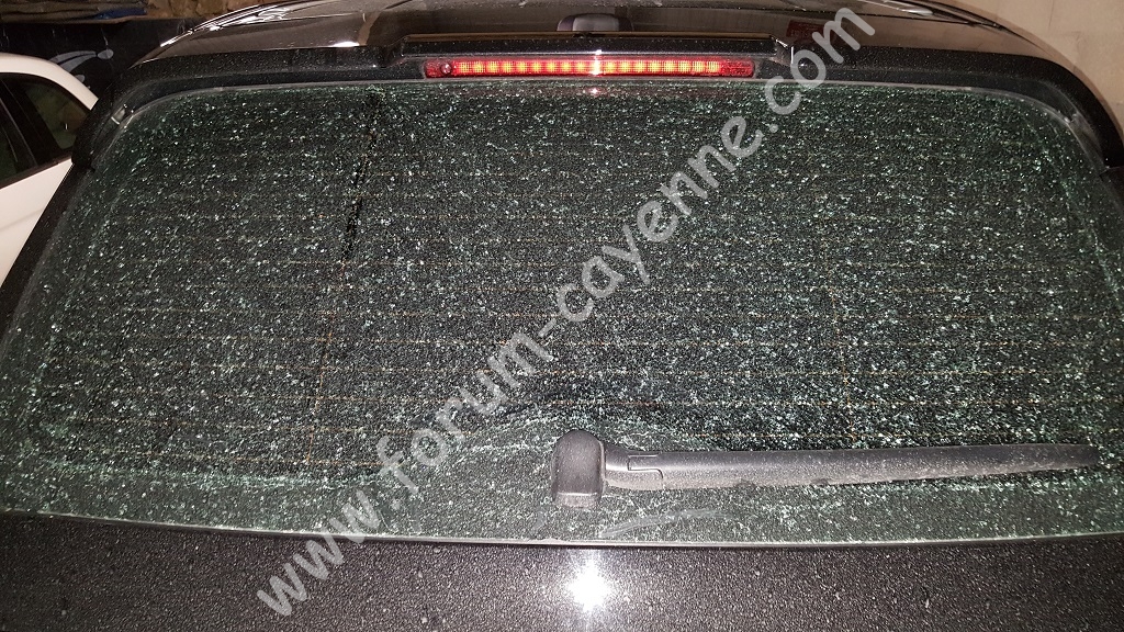

ce matin j'ouvre mon garage et je constate que ma lunette arrière s'est brisée ????
Stupeur! mais qu'est-ce qu'il a bien pu se passer. J'ai rentré ma voiture avant hier dans mon garage

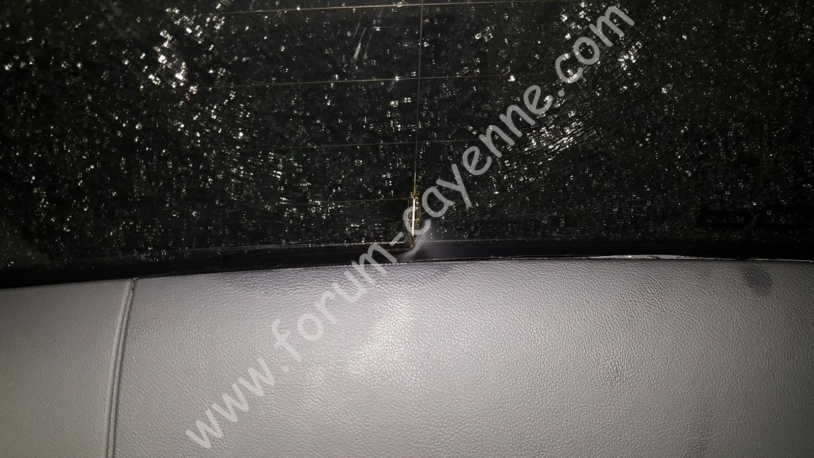

J'ai fait un tour chez le célèbre changeur de parebrises pour commander une lunette neuve et en regardant de plus

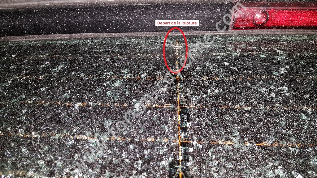

près (la lunette est restée entière il y a un film qui la maintien) nous avons découvert une des 2 pistes de chauffage
verticales dans la lunette était fondue à la base (en haut de la lunette). Cela a donc chauffé à cet endroit , assez pour
briser la vitre du à l’écart de température par rapport à l’extérieur (environ 0 la nuit dernière dans le garage).
