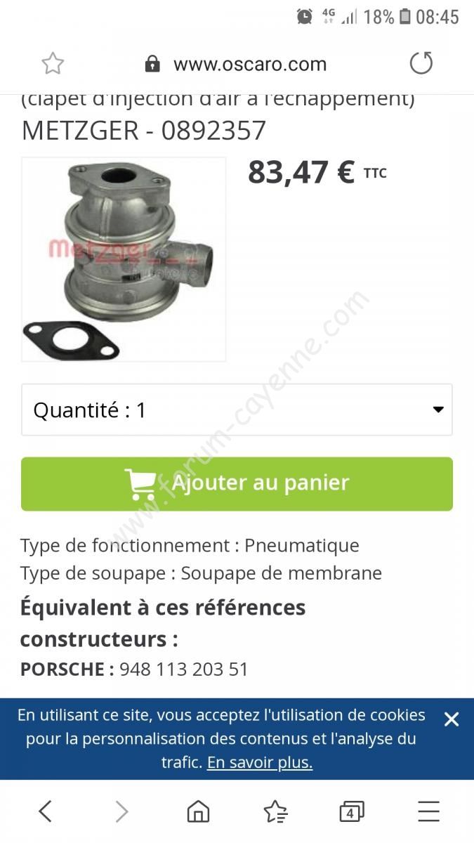

Messagepar olivsarti » Jeu 12 Sep 2019, 08:18
Bonjour a tous. Voici enfin, et apres beaucop de mal, la solution pour ce célèbre defaut P0421, rendement inferieur au seuil... il s agit de la soupape d injection d air qui ne fonctionne plus, elle laisse les gaz d échappement remonter vers la pompe si elle est restée ouverte, ou empeche l air de la pompe a air secondaire d aller vers le catalytique. Elle coute 80 euros et tres tres penible a remplacer. Pour les tester, defaire la conduite d air de la pompe, injecter de l air et voir si ca bloque ou si ca passe, pareil en aspirant.

Messagepar cayenne13 » Jeu 12 Sep 2019, 08:31
Super !
Ca m'intéresse car moi aussi j'ai ce soucis .
Peux-tu nous mettre une photo de cette pièce car sur le V6 elle est peut-être identique mais positionnée ailleurs ?

Messagepar olivsarti » Jeu 12 Sep 2019, 08:49
Verifie la reference par contre

Messagepar cayenne13 » Jeu 12 Sep 2019, 09:15
vanne V6.docx
(407.21 Kio) Téléchargé 135 fois
Je ne m'attendais pas du tout à ca !
Je ne pense pas que sur le V6 ce soit la même .
Sur le PET c'est la reference : 95511310100 ou 95511310120 ou 95511310121 alors que toi c'est le 9481132035 !
En tout cas merci de l'info , maintenant faut que je vois comment elle se démonte ?
