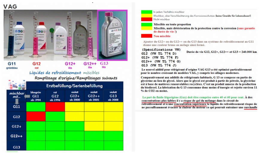

Je compte faire ma vidange de liquide de refroidissement, j'ai le choix entre le Lescot G12 de chez norauto
Comme lors d'une vidange il en restera toujours un petit peu dans le circuit, je voulais avoir confirmation que le G12 était bien miscible avec le G13, et savoir si il n'y à pas de soucis à tout le vidanger avec du G13 vu que l'on trouve plus que ça principalement.
