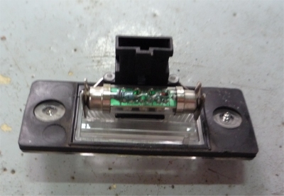

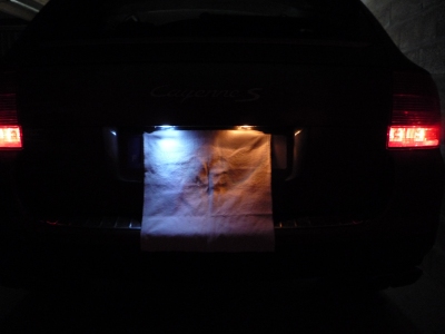

J'ai fait une modif simple qui change un peu l'arrière du cayenne. J'ai simplement remplacé les ampoules navettes de l'éclairage de plaque par les memes en led.
Petites photos du montage:

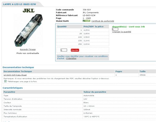

c'est ce type ?

Messagepar arnaud1919 » Mar 19 Mai 2009, 12:31
Alors j'ai acheté ces ampoules sur ebay, je mettrai le lien plus tard.
Les 2 ampoules ont couté 25 euros livrées. Ce sont des ampoules à résistances intégrées donc pas de problème d'odb ;)

Messagepar roger » Mar 19 Mai 2009, 14:51
Ah ouai terrible le résultat.
Merci de dénoncer le dealer le plus proche. Ca me tente bien moi ce truc. Et puis facile à instaler.
Bien bien bien

Ce qui me derange avec la photo que j'ai mise au dessus c'est que la led ne fait que 2W et l'ampoule d'origine fait 5W (enfin je pense) donc l'odb vat detecter une baisse de puissance et donc pour lui une ampoule grillée!
Je vais en commander 2 demains, je les aurai lundi. je vous dirai alors si cela fonctionne ou pas.
