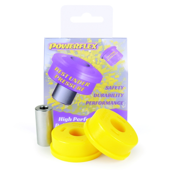

Messagepar cayann » Jeu 15 Avr 2021, 18:49
Bonjour, beaucoup l'on changé pour un powerflex je crois bien de mémoire a confirmer.

Messagepar Akikbenfica » Jeu 15 Avr 2021, 20:16
cayann a écrit:Bonjour, beaucoup l'on changé pour un powerflex je crois bien de mémoire a confirmer.
les membres sont demandé a l’accueil :lol2:
J'ai vu le sujet sur le powerflex mais pour 50€ j'ai toute la pièce complète (bras metallique)
Akikbenfica
Messages: 26
Enregistré le: 15/11/18
Cayenne: Cayenne S 4.5 V8
Re: Suspension supérieur moteur
Messagepar Tazer » Jeu 15 Avr 2021, 20:40
Je l'ai mis, il coûte 30€.
Moins de vibrations moteur c'est très efficace.
On est pas mal effectivement à en avoir monté un. :bye:

Messagepar Akikbenfica » Jeu 15 Avr 2021, 23:25
Merci à vous tous !
Et ça fonctionne comment le powerflex ? Parce que mon "joint" est craqué de part en part... ça se met par dessus ? Ou à la place de celui abîmé ? De ce que j'ai lu, j'ai l'impression qu'on laisse l'ancien et on met le powerflex par dessus ???
Si quelqu'un peut m'éclairer.
Akikbenfica
Messages: 26
Messagepar Tazer » Ven 16 Avr 2021, 05:41
On prend en sandwich le silent bloc avec le powerflex qui est en 2 parties, tout simplement.
Il suffit de démonter un côté de l'ammortisseur et de rajouter le Powerflex. :bye:
https://rallystore.net/fr/silent-blocs- ... -2002.html
Messages: 14116
Messagepar Akikbenfica » Ven 16 Avr 2021, 09:24
Ok donc c'est bien cela je laisse celui "craqué" à l'intérieur, le powerflex vient en "complément" (par dessus l'ancien), merci! :master:

Messagepar JPZR600 » Ven 16 Avr 2021, 17:30
Bonjour, il y a aussi la version powerflex complète ou il faut tout enlever et remplacer. J’ai essayeé cette version c’est un peu long à démonter par contre le résultat est plus costaud à mon avis que par dessus le vieux et en effet il y a moins de vibration car plus rigide au niveau filtration.
