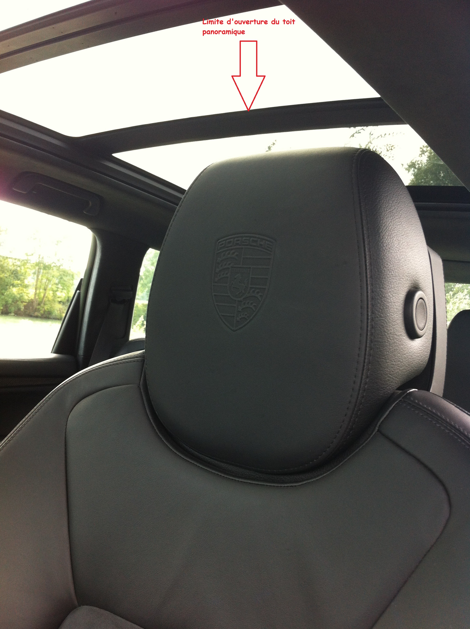

bonjour attention au toit panoramique d après certain retour il est un peu bruyant a certaine vitesse et a des problème d ouverture et fermeture et il ne s ouvre que de 20 A 30 CM de plus que le toit ouvrant normal
mais cela n est que mon avis
pour voir les etoiles et avoir de la luminosité dans l habitacle ca doit valoir le coup
Messages: 17619
Re: PASM et suspension pneumatique, c'est pareil ?
Messagepar fabrice S » Lun 13 Mai 2013, 12:09
Salut Cayann,
le toit panoramique s'ouvre bien plus que 30cm par rapport à un TO normal.
les 30cm en plus c'est en largeur et ouvert à fond il fait largement 80cm
il s'ouvre jusqu'a la poignée et sur casi toute la largeur.
un vrai faux cabrio :mrgreen:
pour le bruit c'est effectivement un peu plus present qu'un TO normal
Messagepar cayann » Lun 13 Mai 2013, 17:54
Bonjour le mien fait 83 cm de large par 47 de long
Le tien fait 92 de large par 90 de long tu confirmes
