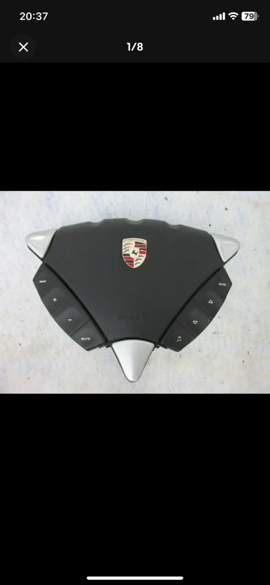

Je souhaiterais avoir les commandes au volant sur mon Cayenne 955 v6 3.2. Cependant, le seul que j’ai trouvé propre provient d’un 957, je ne sais pas si c’est compatible avec mon 955.
Je me demande aussi si changer un airbag ne pourrait pas modifier la sécurité du véhicule ?
Airbag multifonctions
